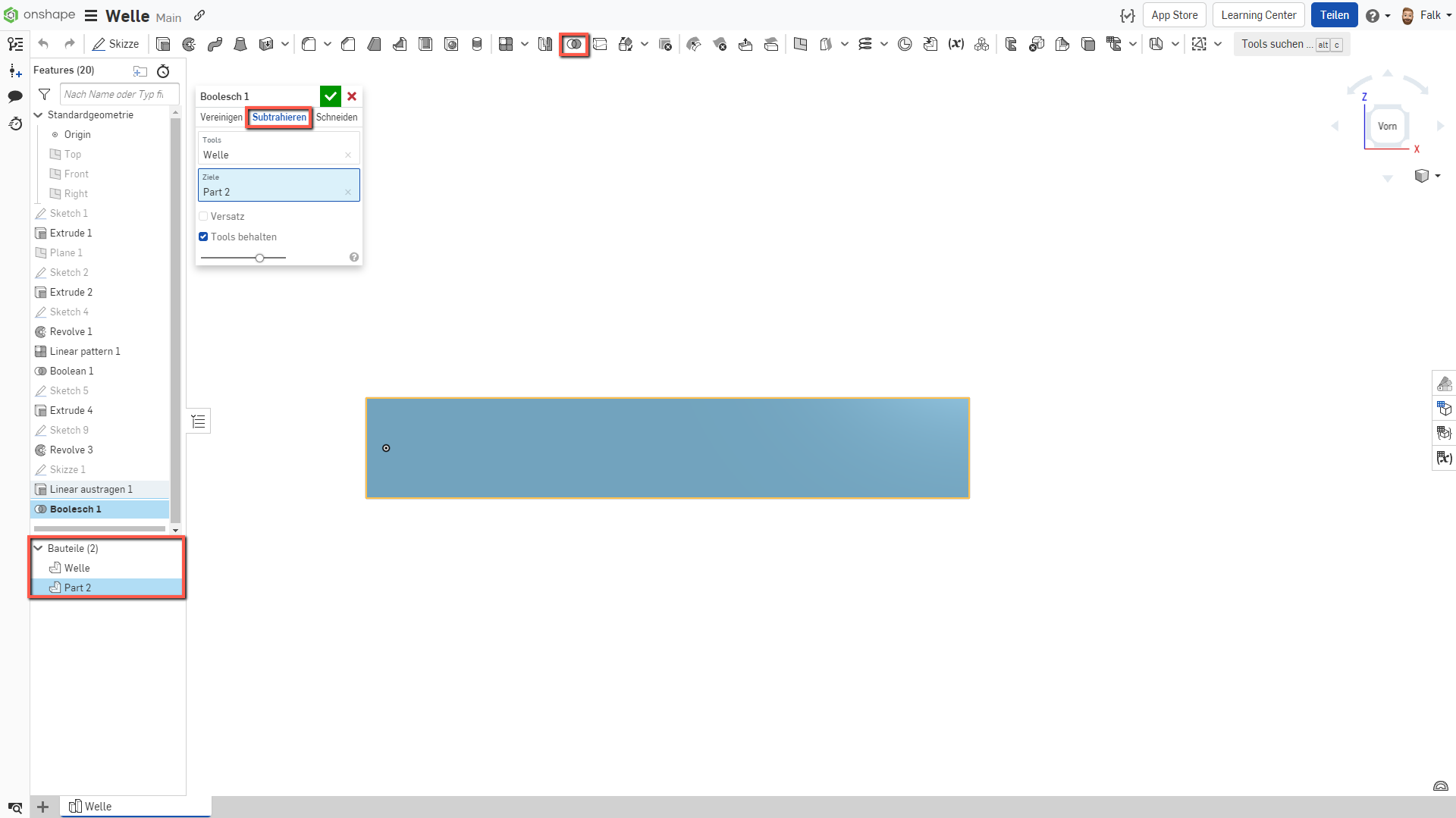

ich habe in Onschape ein Teil konstruiert und möchte nun dessen Außenkontur exakt kopieren, da ich ein exaktes Gegenstück brauche, damit ich die beiden Teile am Ende zusammen stecken kann. Ich habe schon eine abgeleitete Kopie des Teils in das Partstudio des anderen geladen. Doch weiß ich nun nicht genau, wie ich eine genaue Kopie einer bestimmten Kontur mache, sodass er wirklich jeder Verwundung und co mitnimmt.  So wie als würde ich das Teil in Knetmasse drücken und hätte dann dessen Außenkontur abgebildet.

ja das geht eigentlich relativ einfach.
Um eine Negativform (Gießform) eines Teils zu erstellen, oder aber auch nur Volumen eines Teils von einem anderen abzuziehen (z.B. bei einer Steckverbindung) bietet Onshape mit dem Feature “Boolesch” ein Werkzeug mit dem dies einfach und schnell erledigt werden kann.
Die nachfolgenden Schritte erklären wie es gemacht wird:
Zuerst muss das entsprechende Volumen erstellt werden, welches später die Negativform wird. In Onshape ist dies besonders einfach, hierzu im Part Studio ein weiteres Teil erstellen welches das "Werkzeug" entsprechend überdeckt. Wichtig ist dabei, dass beim Austragen der Skizze die Optionen “Volumenkörper” und “Neu” ausgewählt wird. In der Bauteilliste erscheint dann ein zusätzliches Teil.
Im nächsten Schritt wird nun das Feature “Boolesch” (siehe Anhang) aktiviert. Das Feature “Boolesch” bietet drei Optionen: Vereinigen, Subtrahieren und Schneiden. Da in diesem Beispiel zwei Körper voneinander abgezogen werden, wird die Option Subtrahieren gewählt.
Es gibt nun zwei Auswahlmöglichkeiten, Tools und Ziele. Bei Tools wird das Teil (das Werkzeug) ausgewählt, welches von der Form abgezogen werden soll. Das Ziel ist das Teil, welches die Negativform werden soll. Vor der Auswahl des Ziels muss das Feld “Ziele” durch einen Klick zuerst noch aktiviert werden.
Tipp: Beide Teile können einfach über die Bauteilliste ausgewählt werden.
Über die Option “Versatz” kann bei Bedarf ein entsprechender Offset vom Tool erstellt werden, um z.B. das Schrumpfen des Materials zu berücksichtigen. Mit der Option “Tools behalten”, wird das ausgewählte Tool bei Deaktivierung der Option aus der Bauteilliste entfernt.
Nach dem Bestätigen des Features das das gewünschte Ergebnis vorliegen
Um das Ergebnis besser zu betrachten, kann man entweder eine Schnittansicht verwenden, oder die entsprechenden Teile einfach ausblenden.
Ich hoffe das beantwortet deine Frage.
