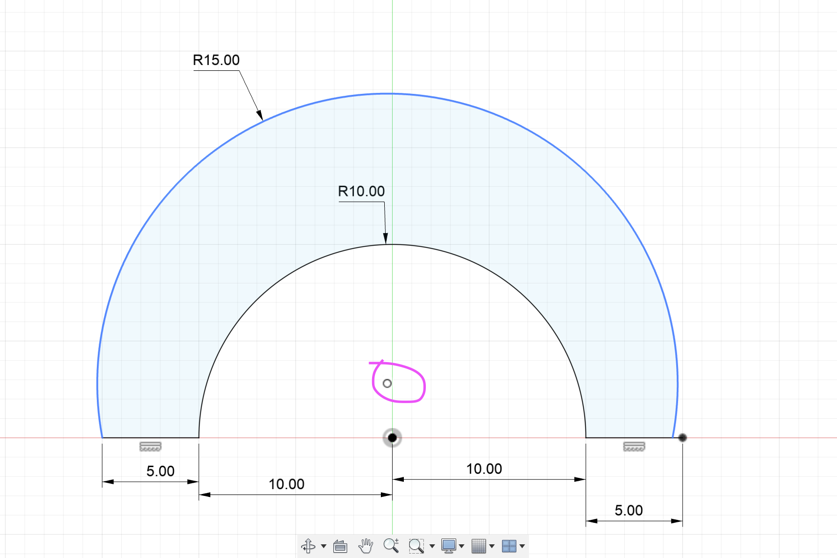

Moin zusammen, wie bekomme ich den markierten Punkt deckungsgleich mit dem Ursprung?

Um in Fusion 360 einen Punkt in einer Skizze deckungsgleich mit dem Ursprung zu machen:
1. Skizze erstellen oder öffnen (z. B. auf der XY-Ebene).
2. Einen Punkt in der Nähe des Ursprungs setzen (Werkzeug "Punkt").
3. Den Punkt und den Ursprung auswählen, dann die Taste **C** drücken (oder "Koinzident" im Menü wählen).
4. Der Punkt springt automatisch auf den Ursprung (0,0,0).
5. Skizze beenden.
Falls der Ursprung nicht sichtbar ist: **Ansicht > Ursprung anzeigen** oder **Shift + H**.
