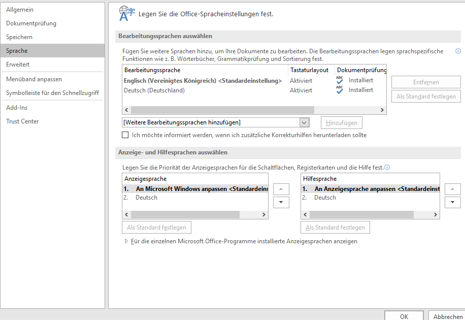

Hallo , ich versuche bei einer Präsentation auf Englisch die Autokorrektur anzuwenden.
Obwohl ich meine daß alles richtig installiert ist, schaltet Power Point immer wieder auf deutsch um .
Siehe Bild.
Bei Word funktioniert die Autokorrektur zumindest bei den Dokumenten die ich auf Enlisch bekam.

Die Korrektursprache kann im Dokument wechseln.
Nachträglich muss die meines Erachtens für jedes Textfeld einzeln setzen.
Ich hab dazu mal ein kleines VB Makro geschrieben, das alle Objekte auf Deutsch setzt. Wenn ich Zeit habe, kann ich mal gucken, ob ich das in die andere Richtung anpasen kann.

Set_PPTLanguage_ENG_GER.zip
Ich hab sogar beide Varianten schon da.
Versuch mal, ob es klappt.

Danke funktioniert.
Ich habe natürlich die Angewohnheit immer alte Dokumente zu kopieren statt ein neues zu starten.
Bei jedem Textfeld die Sprache ändern funktioniert manchmal weil ich schon viel herum probierte.
Dein Programm funktioniert so brutal einfach, daß man dich als Konsumverweigerer steinigen müßte.
