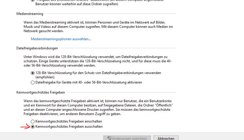

Was ist bei Win 10 nun anders als bei Win 7 bei der Ordnerfreigabe?
Ich habe jetzt auf Lappi und Arbeitsrechner Win 10.
Unter Win 7 hatte ich Ordner/Laufwerke freigegeben und konnte hin und her zugreifen.
WIN 10 meint jetzt: Du darfst nicht mehr
Wo fehlt nun welche Einstellung??
Ich habe das Upgrade von Win7 auf Win10 gemacht.
Danke schonmal.

Deine Beschreibung ist ein wenig dünn.
Ja und nun?
Erwartest Du, dass die früheren Berechtigungen weiter gültig sind?
Hast Du eine Heimnetz-Gruppe eingerichtet, damit sich die Rechner untereinander "kennen"?
Und in welcher Situation genau erhältst Du genau welche Fehlermeldung?
Beim erneuten Einrichten einer Freigabe?
Beim Versuch, eine Verbindung mit dem zweiten Rechner aufzubauen?
Beim Dateizugriff?

*Erwartest Du, dass die früheren Berechtigungen weiter gültig sind?*
Ja eigentlich schon
*Beim Versuch, eine Verbindung mit dem zweiten Rechner aufzubauen?*
Genau da. Ein Doppelklick auf den Rechner im Netzwerk ergibt die Fehlermeldung.

Hallo, das dürfte doch kein Problem sein.
1. Alle Rechner sollten in der gleichen Arbeitsgruppe sein.
2. Unten links- Windows-Symbol,Einstellungen- Desktopsymboleinstellung-Häckchen rein bei Computer, Netzwerk, Papierkorb (optional)
3. Laufwerke freigeben- Wenn diese Laufwerke schon bereits freigegeben worden sind, sieht man es an den Symbol neben den Laufwerken.
4. Unter den Symbol 'Mein Computer' sind jetzt alle PC's aufgelistet, die sich z.Zt. im  gleichen  Netzwerk befinden.
5. Ziel- Rechner anclicken, Benutzername und Paßwort eingeben.
6. Beim ersten Versuch kommt eine Fehlermeldung, weil das Paßwort noch nicht gespeichert wurde.
Also genau wie bei Windows 7 oder Windows 8.
Du solltest jetzt Zugriff auf alle Deine Rechner haben.
Hinzufügen sollte man noch, daß sämtliche Rechner von Dir ein eigenes Paßwort haben sollte, um Verwechslungen auszuschließen.
Ich hoffe, Du kannst mit der Beschreibung etwas anfangen.

Hier die Lösung.
Der Kennwortschutz war der Bösewicht. Der Muß aus.
