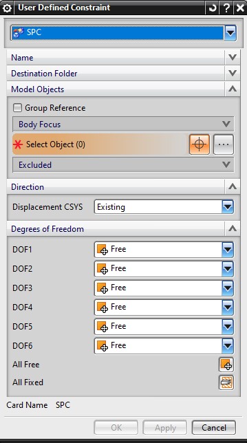

Hallo liebes Forum,
vorab kurz in eigener Sache... Wenn ich im "NX Simulation"-Forum die Suche (neben dem Hilfe-Link) bemühe, bekomme ich augenscheinlich auch Suchergebnisse aus anderen Foren (z.B. Catia) präsentiert. Was mache ich falsch?
Nun aber zum eigtl. Thema:
Ich möchte den Stößel einer Bolzenerwärmungsanlage simulieren... Mit diesem Stößel wird ein 4t-schwerer Bolzen über eine Gleitschale geschoben. Die Stirnfläche des Bolzens steht dabei leider nicht exakt senkrecht.
Im Grunde genommen entspricht das einem fest eingespannten Balken mit einem runden Teller am Ende, auf dessen Rand (12Uhr oder 3Uhr) eine (fast) horizontale Druckkraft wirkt. Weil die Kraft außermittig angreift, wird sich der Stößel also auch verbiegen. Es geht mir aber nicht um die Knickung.
Weil der Stößel kurz vor dem Ende auf einer Führungsrolle läuft, möchte ich in der Sim nur die Verschiebung nach unten (negative z-Richtung) sperren.
Kann ich das über einen Kontakt (Fläche zu Fläche) realisieren?
Brauche ich einen zweiten ebenfalls vernetzten Körper (mit Material)? Oder nur eine Fläche oder Ebene?
Welche Seite des Kontaktes definiere ich dann als Ziel?
Kann mir bitte jemand die Vorgehensweise für diese (wahrscheinlich einfache) Simulation erläutern?
Tausend Dank

ich gebe zu: Mir fehlt's ein bisschen an der Vorstellung. Aber anhand des Titels "Freiheitsgrad nur in eine Richtung sperren" könnte der User Defined Constraint (siehe Anhang) das richtige für dich sein. Da kannst du die sechs Freiheitsgrade einzeln sperren / zulassen.
Markus

Hallo Markus,
Danke für die Antwort.
Ganz so simpel ist es dann leider doch nicht.
Habe schon ein paar Simulationen gemacht, muss dieses Mal aber
verhindern, dass sich der Stößel nach unten bewegt, da er von einer
Stützrolle daran gehindert wird. Nach oben kann er aber auswandern.
Deshalb bringt mir die benutzerdefinierte Zwangsbedingung nichts,
denn ich möchte ja nicht Z, sondern lediglich -Z sperren.
Da würde m. M. n. eine Ebene reichen, oder eine Fläche.
Offensichtlich muss ich aber ein weiteres Netz erzeugen, mit dem ich dann einen Fläche-zu-Fläche-Kontakt herstelle!?
Das hat intuitiv aber nur ansatzweise funktioniert. D.h. ich bekam zwar ein Ergebnis mit einem nicht ganz korrekten Kontakt und nur Gravitation,
vollständig zwangsbedingt und mit allen Kräften versehen aber nur noch die Meldung, dass kein Netz in der Ergebnisdatei existiert!?
Ich werde morgen mal ChatGPT mit dem Log-file füttern...
Mal sehen, was dabei rum kommt.
