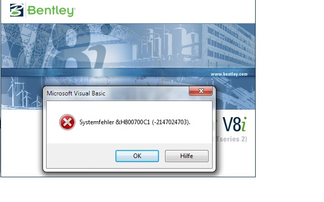

Ohne Veränderungen an Hard- und Software kommt beim Start der Microstation V8i SS2 nachfolgende Fehlermeldung.
Microsoft Visual Basic
Systemfehler &H800700C1 (-2147024703)
Kennt jemand von Euch diese und gibt es eine Idee, was zu tun ist?

Hat die MS - Reparatur was gebracht?

Das Problem scheint mir nicht in der MicroStation zu liegen, da es auch nach einer Neuinstallation noch auftritt.
Virenscanner haben aber auf dem Rechner auch nichts gefunden.

Ich hatte ähnliche Probleme bei div. Usern mit VBA zum einen funktz. MS "normal" aber man konnte keine MVBA laden zum anderen gab es beim Aufruf von MS eine ähnliche Fehlermeldung wie bei dir und MS funktz. gar nicht. Als Lösung habe ich dann herausgefunden dass die vba6.3_bentley_de.msi Version schuld war. Wie im Anhang ersichtlich habe ich die Version vba6.3_bentley.msi nachinstalliert und der Fehler war beseitigt. Möglicherweise auch bei dir die Ursache. Bei Bedarf dieser VBA Version sende mir eine PN bzw. findest Du auch im I-Net.

da auch andere Software nicht mehr das getan hat, was sie sollte, ist der Rechner neu aufgesetzt. Jetzt laufen alle Programme wieder, auch Microstation v8i SS3 funktioniert nach anfänglichen Darstellungsproblemen(DirectX von 11 auf 9 geändert)wieder.
Danke an alle für die Tips.
