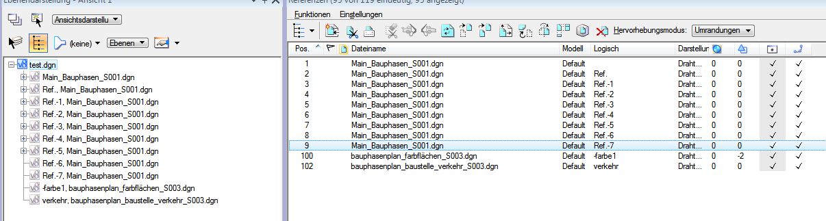

Für die Bauphasenpläne brauche ich in einem Plan mehrmals dieselbe Situation.
Ich mache dies dann mit einem Main dgn wo ich alles anhänge was ich immer wieder benötige und häng dieses Main dann im Planfile Live-verschachtelt mehrmals an.
Dies hat immer funktioniert. Heute aber nicht mehr.
Bereits erstellte Pläne wo ich mehrere gleiche Mains angehängt habe gehen, wenn ich in diesen Plänen allerdings versuche noch ein weiteres gleiches Main anzuhängen, geht das 1. neue aber beim 2. nicht mehr.
Es ist völlig egal was ich anhänge. Wenn ich zweimal dasselbe Live-verschachtelt anhänge geht's beim 2. nicht mehr.
Ich habe es an mehreren Stationen probiert (mit einem anderen Benutzer), es ist auch egal ob in Microstation oder PowerCivil.
Ich bitte um eure Hilfe.
Jenny

Hallo Jenny,
ich habe versucht, es nachzuvollziehen.
Zwei Dateien gleichen Namens können nur dann referenziert werden, wenn der logische Namen unterschiedlich ist.
MicroStation vergibt beim Referenzieren automatisch unterschiedliche logische Namen.
Der Anwender kann allerdings versuchen, das zu verhindern, dann lässt sich die zweite Datei einfach nicht referenzieren.
Das hat aber mit Verschachtelung nichts zu tun.
Geht es bei Dir, wenn Du die Live-Verschachtelung ausschaltest?
Grüße Monitau

Hallo Monitau
Danke für deine Antwort.
Wie du im Anhang siehtst (Referenzen.jpg) hast du recht was der Logische Name betrifft. Referenz Pos. 1-7 hab ich an einem anderen Tag gemacht, wo diese Funktion eben noch funktioniert hat. Referenz Pos. 8+9 hab ich gestern versucht Live-Verschachtelt anzuhängen (heute geht es immer noch nicht). Wie man in der Ebenedarstellung sieht gibt es dort dann kein "+" mehr (dort werden die Live-Verschachtelten Referenzen angezeigt).
Ohne Live-Verschachtelung kann ich schon mehrere Referenzen mit demselben Namen anhängen. Der Inhalt wird mir angezeigt. Aber ich möchte es ja mit der Funktion Live-Verschachtelung anhängen.
So erspare ich mir im Planfile X-mal dieselben Referenzen anzuhängen (siehe Bauphasen.jpg im Anhang).

Es ist gelöst! Bentely konnte mir helfen.
Ich musste das setzen:
MS_REF_REDUNDANTCHECK=0
http://communities.bentley.com/products/microstation/w/microstation_-_wiki_de/22985.anfuhrungszeichen-gansefubchen-anzeige-darstellung-fur-redundante-referenzen
Diese Erklärung von Bentley beschreibt nicht genau das Problem das ich hatte aber es hat geholfen.
