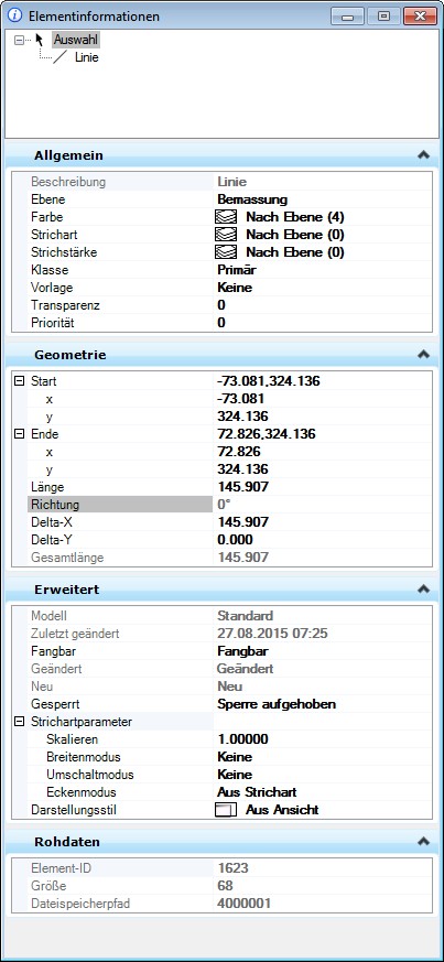

wenn ich zurzeit eine waagrechte Linie platzieren will, (Datenpunkt setzen und nach rechts ziehen) erscheint im Menü ein Winkelmaß von 197°. (siehe Dateianhang)
Normal sollten da doch 0° stehen.
Wie kann ich dies umstellen?
Gruß Thommy

schau mal im Menü Einstellungen - Zeichnungsdatei - Winkelausgabe, ob jemand die Basis verstellt hat.

Hallo HeCader,
die Basis ist auf „Osten“ eingestellt.
Wenn ich dort nun 197° bei „Benutzerdefiniert“ eintrage, wird mir beim platzieren einer Linie ohne gesperrte Winkelangabe auf der X-Achse ein Winkel von 0° angezeigt. So wäre es ja korrekt.
Doch leider kann ich so immer noch keine Linie im Winkel von z.B. 45° korrekt zeichnen.
Diese würde mit einem Winkel von 11° zur X-Achse gezeichnet werden.

Hallo, könntest Du eine abgespeckte Version der Datei mit Einstellung "OST" hochladen ? - andernfalls ist schwer mit Prophezeihungen.

TEST.dgn
Hallo HeCader,
anbei eine abgespeckte Seed-Datei.
Gruß Thommy

wie so oft - ich sehe dies Problem erstmalig und kann es nicht lösen: verwunderlich ist, dass in den Elementinfos einer horizontalen Linie tatsächlich 0° stehen, bei Bemaßen mit Länge und Wnkel 197° -
gedrehte ACS etc konnte ich nicht finden.
Identisch-Globale Referenzierung in eine neue Datei bemaßt wiederum richtig.
Meine Vermutung: Bei der Konvertierung von V7 nach V8 ist etwas suboptimal gelaufen (mangels alter Version für mich z.Z. nicht reproduzierbar)
Ich würde via Refenzierung eine neue Datei aufbauen und die Ursprungsdatei in die Liste der Kuriosa aufnehmen.

Hallo HeCader,
danke dass Du Dich meinem Problem angenommen hast, auch wenn es nicht zu dem von mir gewünschten (ein Klick Lösung) Ergebnis geführt hat.
Eine neue Seed-Datei aufzubauen sollte kein Problem sein, schlimmer sind die vorhandenen Zeichnungen die dieses „Problem“ von der Seed geerbt haben.
Das sieht nach ganz viel Handarbeit aus, oder gibt es eine Möglichkeit die (guten) Einstellungen der neuen Seed auf eine andere Problem Zeichnung zu übertragen?
Hallo Thommy,
kommt darauf an, ob Layouts (Blätter) dabei sind.
Soviel ist es aus meiner Sicht nicht:
Neue Datei mit "richtiger" SEED
die andere Datei identisch global anhängen, (wenn Referenzen vorhanden, dann mit Option "Anhänge Kopieren")
die angehängte Datei "Zusammenführen mit Master" (nur wenn wenn in der Referenz keine Elemente aus TRICAD/VENTURIS)
Umbenennen ... FERTIG

Dein Problem war auch für mich von Interesse und ich denke das es sich dabei um einen Bug in der v8i-ss3 handeln könnte. Im Anhang 3 Bilder die Info-Fenster wurden natürlich immer mit der selben Linie in deiner Datei erstellt 1x mit MS-XM und 2x mit v8i-ss3.
