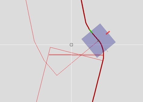

Hallo zusammen
Ich möchte ein Polygon (Anhang dickere Linie) parallel kopieren. Die Ausgangslinie besteht aus Polygonen und Bögen. Wenn ich dies ausführe werden nur Teile mit verschoben bzw. nimmt die Kopie (Anhang dünnere Linie) eine seltsame Form an.
Was mache ich falsch? Bzw. wie würdet ihr das "Problem" lösen.

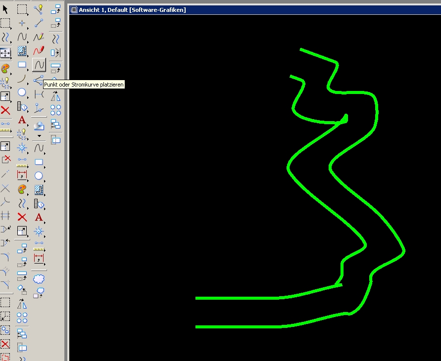

Mannohnezeit
Dipl Des
Sehen Sie sich das Profil von Mannohnezeit an!   Senden Sie eine Private Message an Mannohnezeit  Schreiben Sie einen Gästebucheintrag für Mannohnezeit
Beiträge: 199
Registriert: 15.10.2012
Bentley Microstation, Win
erstellt am: 06. Mrz. 2015 10:17    Editieren oder löschen Sie diesen Beitrag!  <-- editieren / zitieren -->   Antwort mit Zitat in Fett Antwort mit kursivem Zitat    Unities abgeben: 1 Unity (wenig hilfreich, aber dennoch)2 Unities3 Unities4 Unities5 Unities6 Unities7 Unities8 Unities9 Unities10 Unities Nur für Ned.ved 10 Unities + Antwort hilfreich
Bei mir sieht das gar nicht schlecht aus, siehe Bild.
Die 'Knorzen' kann man ja nachträglich nochmal aufhübschen....
