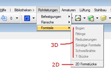

Hallo Forum,
ich habe ein paar Menüeinträge erstellt, mit denen man Zellbibliotheken öffnen kann.
Klappt ja auch gut, nur habe ich in den Einstellungen die Anzeige auf den 3D-Bereich eingeschränkt, da nur 3D-Zellbibliotheken angesteuert werden.
Trotzdem werden die Menüs beim Öffnen einer 2D-Zeichnung angezeigt. Die Menüpunkte sind zwar ausgegraut, aber die Hauptmenüs sind immer noch da.
Wie kann ich die im 2D-Bereich wegschalten? Mit Werkzeugkästen geht das wunderbar.

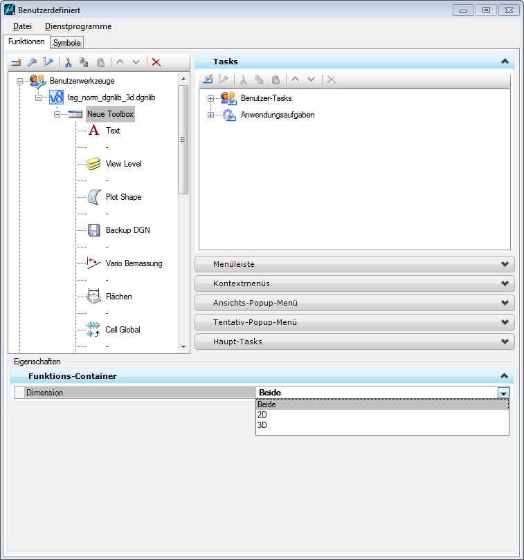

erstellt am: 19. Mrz. 2015 11:33    Editieren oder löschen Sie diesen Beitrag!  <-- editieren / zitieren -->   Antwort mit Zitat in Fett Antwort mit kursivem Zitat    Unities abgeben: 1 Unity (wenig hilfreich, aber dennoch)2 Unities3 Unities4 Unities5 Unities6 Unities7 Unities8 Unities9 Unities10 Unities Nur für HopplaIchSchonWieder 10 Unities + Antwort hilfreich
Siehe Anhang

Hallo Franz,
danke für Deine Antwort!
Das ist das, was ich meinte. Funktioniert aber nicht bei Menüleisten.
Die Werkzeugkästen werden komplett ausgeblendet, aber die Menüleisten nur ausgegraut.
Ich habe jetzt Menüs für die verschiedenen Fachbereiche zusammengestellt und entsprechend der Arbeitsumgebung werden die dann eben an- oder ausgeschaltet.
Es scheint so, dass das komplette ausschalten im Menübereich nicht vorgesehen ist.
