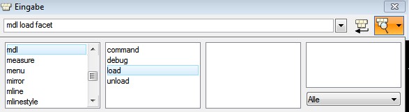

erstellt am: 19. Feb. 2015 15:23    Editieren oder löschen Sie diesen Beitrag!  <-- editieren / zitieren -->   Antwort mit Zitat in Fett Antwort mit kursivem Zitat    Unities abgeben: 1 Unity (wenig hilfreich, aber dennoch)2 Unities3 Unities4 Unities5 Unities6 Unities7 Unities8 Unities9 Unities10 Unities
Dok1.pdf
Danke für die Antwort! Kenn mich aber noch nicht so ganz aus...
Hab jetzt mal dieses Menü (screenshot im anhang). Was genau soll ich da eingeben?
Bitte möglichst einfach erklären, arbeite noch nicht so lange mit dem Programm ^^

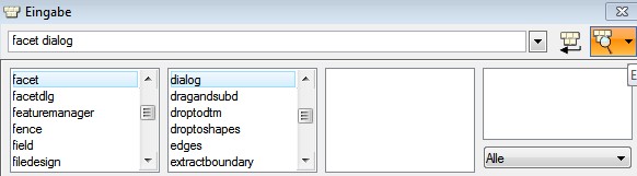

erstellt am: 20. Feb. 2015 06:23    Editieren oder löschen Sie diesen Beitrag!  <-- editieren / zitieren -->   Antwort mit Zitat in Fett Antwort mit kursivem Zitat    Unities abgeben: 1 Unity (wenig hilfreich, aber dennoch)2 Unities3 Unities4 Unities5 Unities6 Unities7 Unities8 Unities9 Unities10 Unities Nur für Paola 10 Unities + Antwort hilfreich
Eingabe siehe Anhang, aber wie bereits erwähnt eine Vermutung ob dies die richtige Lösung ist bzw. habe ich dies auch noch nicht getestet

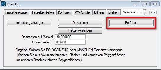

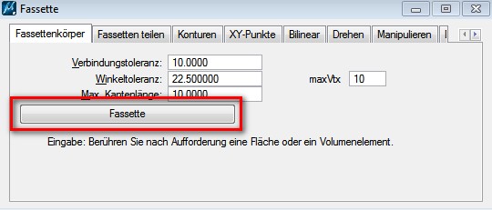

Ich habe es nun kurz anhand eines Kegels probiert und wir dürften auf dem richtigen Weg sein
Wenn Du die Befehle wie bereits übermittelt eingegeben hast öffnet sich das Fenster "Fassette"
1. klick auf Fassette - Anhang F_1 - dann wirst Du aufgefordert das Element anzuklicken daraufhin wird ein Netz aus Element erstellt
2. Dann gehst Du im Fenster "Fassette" auf Manipulieren und wählst dann "Entfalten" aus - Anhang F_2 - Du wirst aufgefordert "Netzelement Auswählen" nach dem anklicken des Elements musst Du nun einen Ablagepunkt bestimmen also auf der Ansicht/Zeichenfenster einen Mausklick absetzen und das Element wird nun Entfaltet abgelegt
Ich hoffe soweit verständlich beschrieben ansonsten einfach melden
