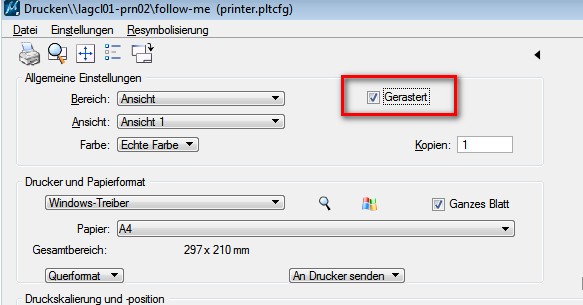

Bei den Druckoptionen Gerastert aktivieren siehe Anhang

vielen Dank für die Info. An dieses Häkchen hätte ich niemals gedacht, wenn es um transparente darstellungen geht; vielen Dank noch einmal.
