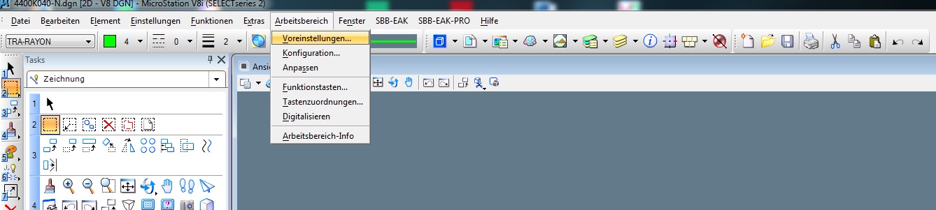

Oben Arbeitsbereich (Menu)
Im sich öffnenden Fenster links DRUCKEN wählen
Dann Pfad eingeben.

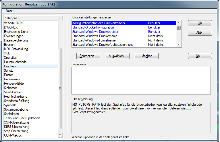

Den gewünschten Button habe ich leider nicht gefunden. (Siehe Anhang)
Unter Arbeitsbereich/Konfiguration/Drucken ist der Pfad ja eingestellt. Nur nützt dies nichts.
Er sucht mir im zuletzt geöffneten Ordner nach den Plottreibern...

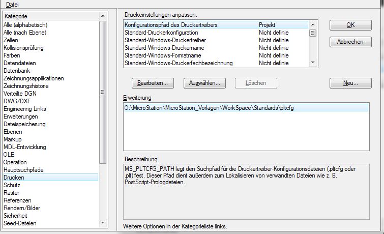

Hallo Gooloo,
grundsätzlich bist du auf dem richtigen Weg. Aber du musst noch den Pfad definieren (Beispiel siehe Anhang). Dazu musst du auf bearbeiten gehen und in dem neu geöffneten Fenster oben den richtigen Pfad eingeben.
Wenn diese Variable ohne Wert gesetzt ist geht MS immer auf den zuletzt verwendeten Ordner.
Ich hoffe das klappt.
Gruß Sebastian

Hallo Sebastian
Besten Dank, nun hat es geklappt. Habe den Pfad unter Auswählen ausgewählt und angenommen das reicht.
Mit dem Einfügen unter Bearbeiten klappt es einwandfrei.
