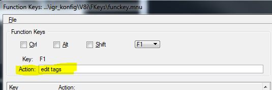

Hallo, die F Tasten kannst du mit "edit tags" Befehl belegen.

Edit tags ruft den Befehl zum Editieren der Sachdaten auf.
Mein Traum wäre aber mit 1 Keyin innerhalb der Sachdaten eines Elementes einen speziellen Eintrag zu ändern.
