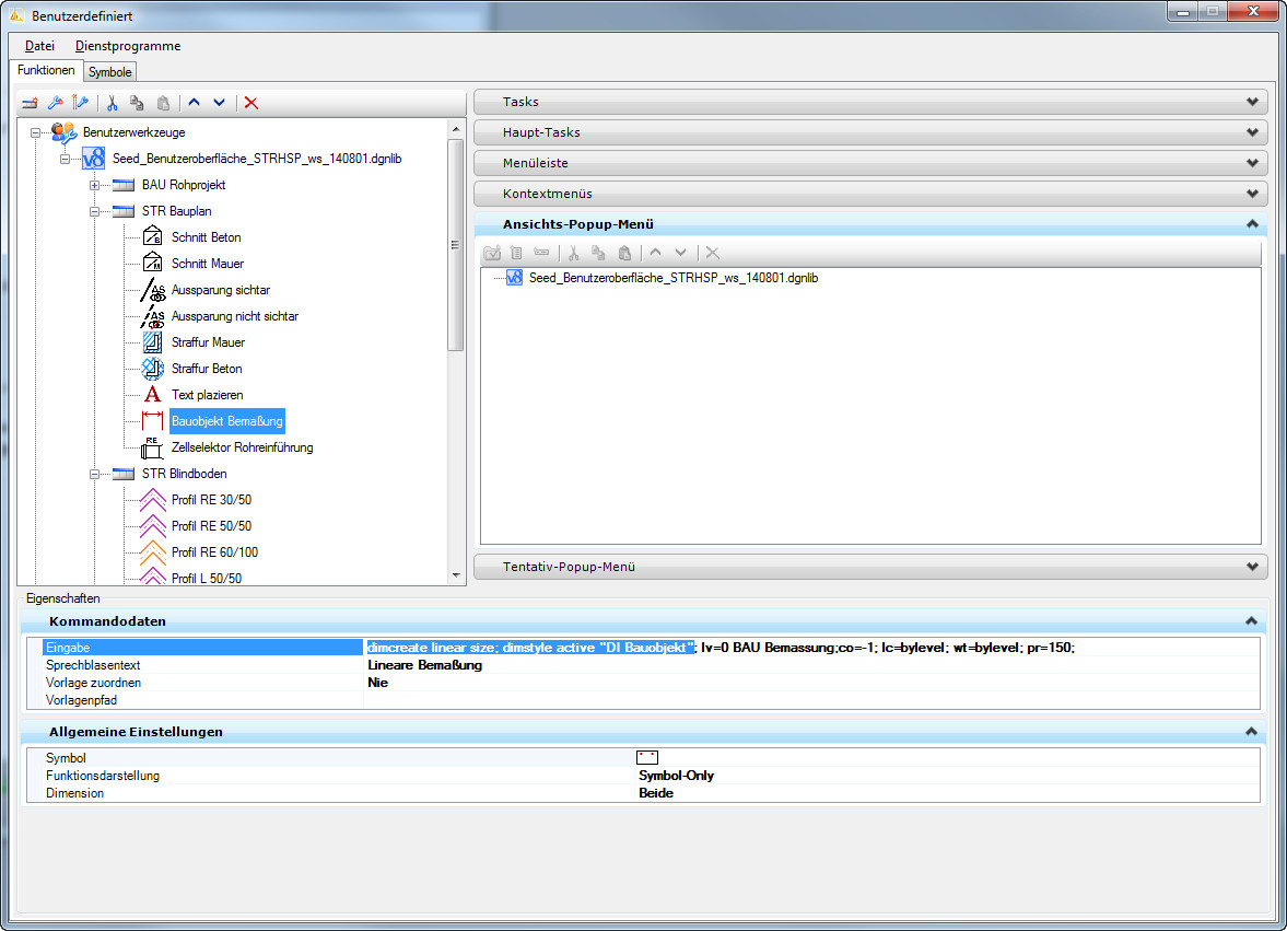

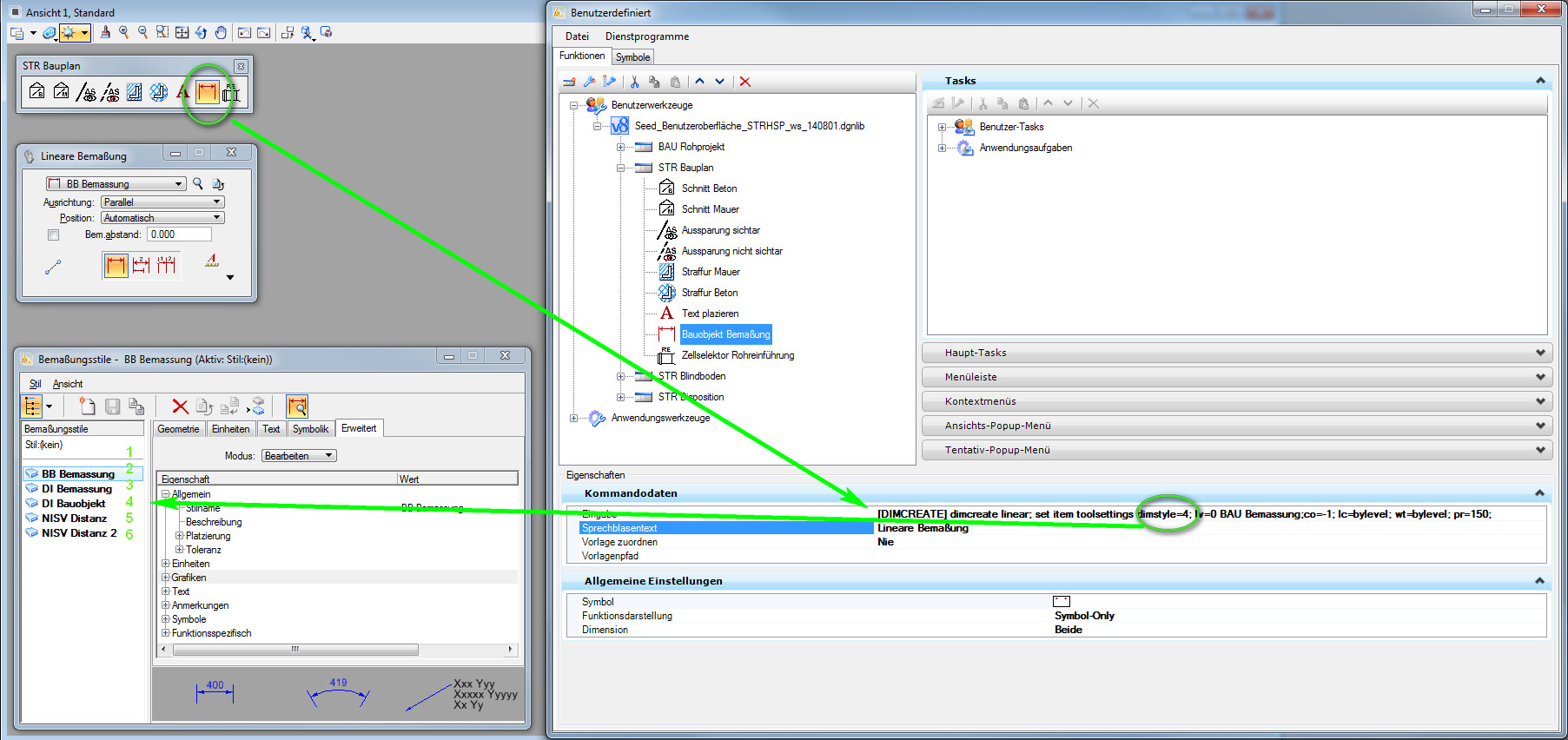

Entgegen meiner Feststellung im Beitrag "Erstellen benutzerdefinierte Werkzeuge" funktioniert die Kommandodaten Eingabe für Bemassungen, ähnlich den Mehrfachlinien. Leider musste ich bei den letzten Zeichnungen feststellen, dass dem nicht so ist.
Der Aufruf anhand des Icons: STR Bauplan-Bemassung funktioniert, jedoch sollte anhand der Kommandodaten-Eingabe("[DIMCREATE] dimcreate linear; set item toolsettings dimstyle=4" -> siehe Anhang) der gewünschte Bemassungungsstil "4 bzw. DI Bauobjekte" gewählt werden. Stattdessen wird irgend ein Stil übernommen und abgesetzt wird nochmals ein anderer Stil.
Stimmt die Eingabe? Muss ich sonst irgendwelche Einstellungen beachten?
Besten Dank im voraus

Sieh mal nachfolgender Link könnte die Lösung sein
http://communities.bentley.com/products/microstation/f/19565/t/25832.aspx
Franz

Funktioniert! Besten Dank Franz
