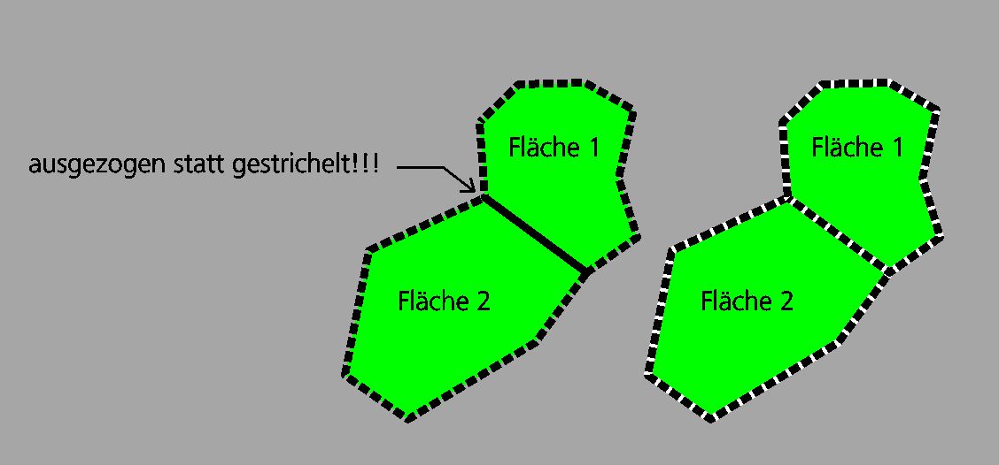

Hallo zusammen.
Ich habe zwei Flächen die mit einer gestrichelten Umrandung dargestellt werden. Die beiden Flächen haben jedoch eine gemeinsame Kante. Leider verdecken die Striche der oberen Begrenzungslinie die Lücken der darunter liegenden Linie. Somit wird die Linie als Ausgezogen dargestellt.
Um dies zu verhindern versuchte ich eine benutzerdefinierte Strichart zu erstellen, bei welcher die Zwischenräume Weiss statt leer sind.
Jedoch finde ich dazu keine Option. Ist dies in Microstation V8i überhaupt möglich?
Gruss das_passt

Wenn ich dich richtig verstanden habe, hast du 2 flächen z. B. blau und rot. Diese Flächen haben eine Umrandung in einer anderen Farbe. Eine durchgezogen und die andere gestrichelt.
Falls ich richtig liege und Dein Fall es erlaubt würde ich die Umrandungen als Linie zeichnen und die Füllflächen ohne Umrandung zeichnen.
Im Zweifel einfach mal ein Bild anhängen damit es für uns verständlicher wird.

nö leider nicht. ich versuche noch ein bild zur Verdeutlichung hochzuladen.
Die beiden flächen haben eine gestrichelte Umrandung. bei der gemeinsamen Kante wird die Begrenzungslinie nun leider ausgezogen dargestellt, da zwei gestrichelte Linien übereinander liegen.
(linkes Bild)
Wenn man eine Linienart definieren könnte, bei welcher die zwischenräume der Linien nicht leer sonder weiss sind, hätte ich dieses Problem nicht! (rechtes Bild)
ist es so verständlicher?

ich bin mir ziemlich sicher, das es mit dem Linieneditor über eine Zelle (Strich Schwarz / Strich Weiß) funktioniert. Leider bin ich mit dem Linieneditor ein wenig auf Kriegsfuß und habe es auf die schnelle nicht geschafft.
Bei Multilinien können Hintergrundfarben ergänzt werden. Damit sollte eine entsprechende Linie sehr einfach zu erstellen sein. Eine Multilinie kann aber nicht als Umgrenzung einer Fläche gewählt werden.
Somit sind wir wieder beim alten Vorschlag. Abgrenzungen per Multilinie erstellen, Flächen Fluten ohne Umrandung (opak).

Wenn die beiden Linien genau gleich lang sind, sollte es klappen.
Sonst würde ich dort nur eine zeichnen. (Shape ohne Umrandung, Umrandung manuell erstellen).
