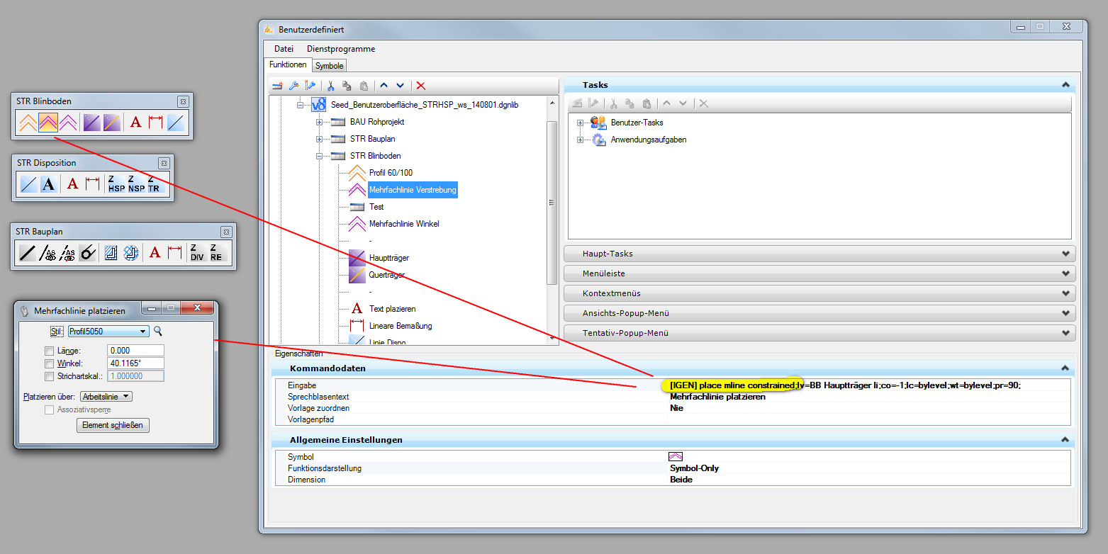

Hallo Zusammen
Wie erstelle ich benutzerdefinierte Werkzeuge meiner Mehrfachlinien.
Die Mehrfachlinien sollten vorgängig nicht angewählt werden müssen.
bzw. einem Icon direkt zugewiesen sein.
Soweit bin ich gekommen (siehe Anhang):
Mittels eigener Toolbox (Icon) konnte ich eine "Mehrfachlinien-plaztiern" Maske
aufgerufen, jedoch muss die Mehrfachlinie ständig angewählt werden.
1. Ist der Befehl Eingabe "[IGEN] place mline constrained" dafür verantwortlich bzw. Was bedeutet dieser Befehl [IGEN]?
2. Welchen Befehl benötige ich für mein Anliegen?
4. Gibt es eine Liste/Anleitung dieser mdl Befehle / Kommandos?
(am liebsten in Deutsch wegen meinem Englisch: ju no.... /und auch für normale Anwender
ohne tiefere IT-Kenntnisse verständlich)
Besten Dank im Voraus

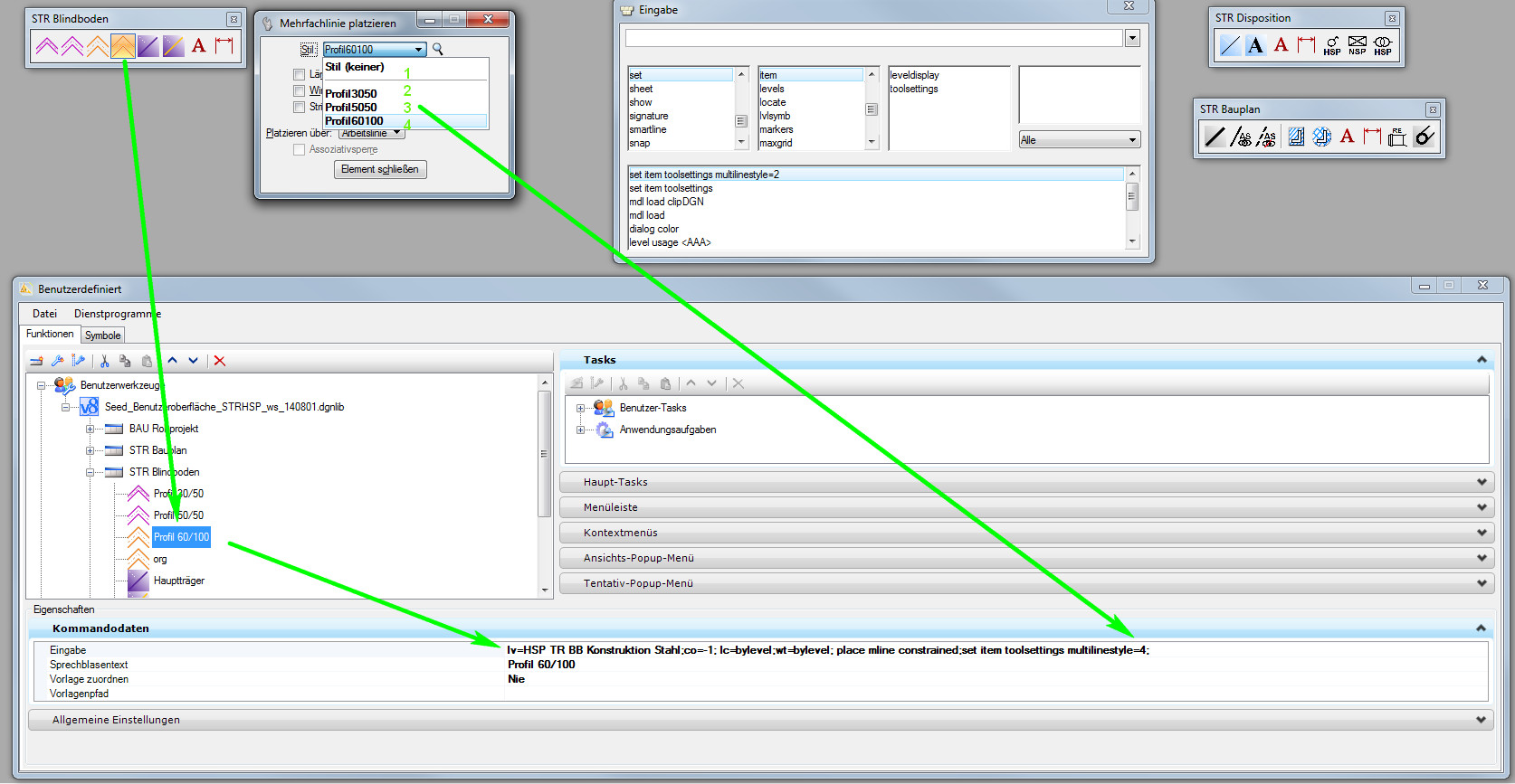

was der Befehl IGEN beteutet weiß ich leider nicht, aber den benötigst du auch nicht.
Ich würde die Befehlskette folgendermaßen aufbauen:
lv=[Ebenenname]
co=bylevel
lc=bylevel
wt=bylevel
set item toolsettings multilinestyle=[Nummer]
fertig
Der Befehl set item toolsetting ist dabei für die Auswahl in deinem Werkzeugfenster zuständig.
Wenn du ihn mal in die Tastatureingabe eingibst, bitte nicht mit Enter bestätigen, erhälst du eine
Auswahl im vierten Fenster der Tastatureingabe, passend zu deinem Werkzeug, bei "place smartline" sind es also andere.
Die Nummer am Ende ist dann dein Stil, man beginnt immer bei 0 (kein Stil), die 1 wäre hier dieser Trennstrich und danach kommen deine Stile, da musst also mal durchzählen
Du hast auch die Möglichkeit durch andere Endungen zb set item toolsettings placeby=1 das Plazieren über einzustellen.
Häckchen werden genauso entfernt oder hinzugefügt, wobei 0 aus und 1 an ist.

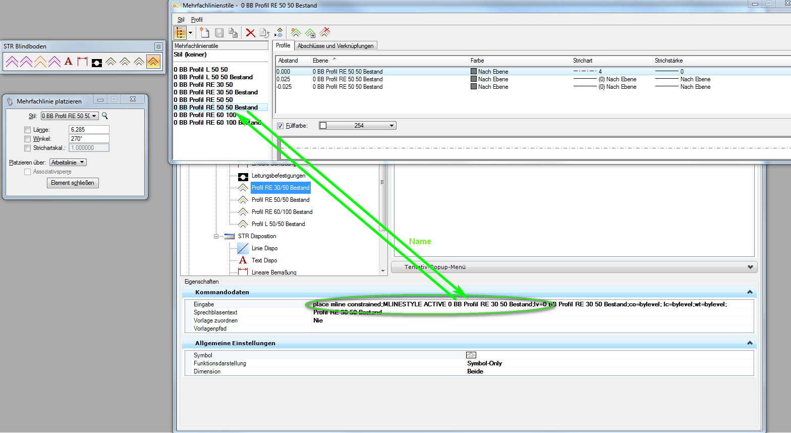

lükeltükel
Sehen Sie sich das Profil von lükeltükel an!   Senden Sie eine Private Message an lükeltükel  Schreiben Sie einen Gästebucheintrag für lükeltükel
Beiträge: 7
Registriert: 04.08.2014
erstellt am: 23. Sep. 2014 15:06    Editieren oder löschen Sie diesen Beitrag!  <-- editieren / zitieren -->   Antwort mit Zitat in Fett Antwort mit kursivem Zitat    Unities abgeben: 1 Unity (wenig hilfreich, aber dennoch)2 Unities3 Unities4 Unities5 Unities6 Unities7 Unities8 Unities9 Unities10 Unities
hallo CAD Katze
die Selektion des Stils kann auch mittels Namen der Multiline gemacht werden.
MLINESTYLE ACTIVE Name Multiline (name ohne "" oder <> ) siehe Anhang
Achtung Nachtrag Bemassungen siehe Thema "benutzerdefiniertes Werkzeug Bemassung Problem!"
Gruss lükeltükel
