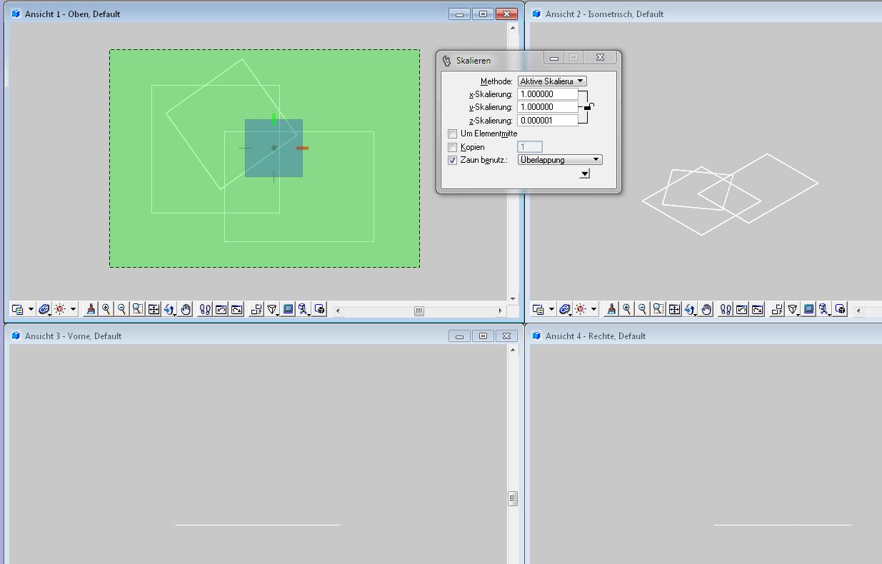

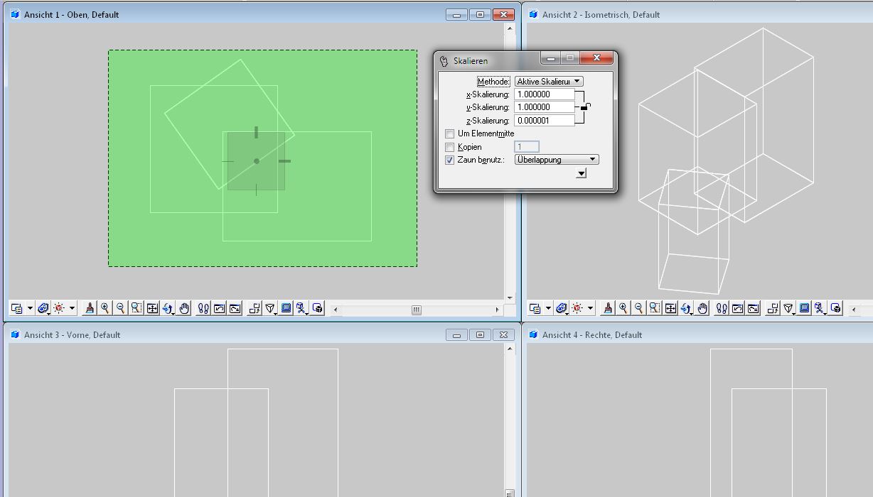

das ganze geht auch ohne Tools:
Das Element einfach skalieren: Mit den skalierungswerten x=1 y=1 z=0,000001 (Schloss lösen) um z.B. den Nullpunkt (Eingabe xy=0,0,0). Nun liegt das Element komplett planar vor. Das ganze geht auch mit einem Zaun und die ganze Zeichnung ist "glatt"gemacht. Sinnvoll, wenn z.B. jemand versehentlich in unterschiedlichen Z-Höhen gearbeitet hatte und eine platte Zeichnung braucht.
