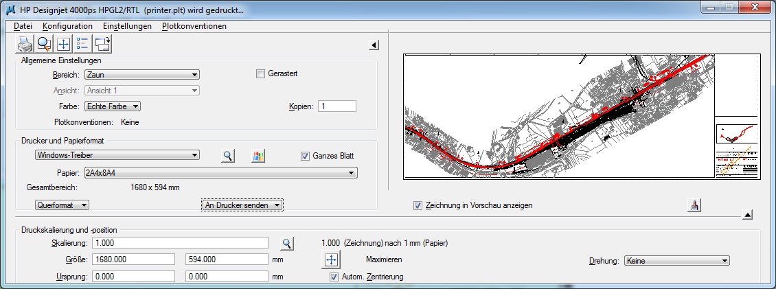

Hallo Zusammen
Ich hoffe mir kann jemand helfen. Ich arbeite normalerweise mit Cadwork.. und bin der einzige der noch abundzu mit dem Microstation arbeitet. Da ich ein neuen PC erhalten habe wurde das Microstation neu installiert.
Nun habe ich aber das Problem, dass ich beim Drucken (Windows-Treiber) nicht direkt an den Drucker senden kann.
Ich kann "An Drucker senden" anwählen. Wenn ich nun aber auf Drucken gehe, erstellt es mir immer ein Tiff.
Wie und Wo kann ich das umstellen dass ich wieder direkt an den Drucker senden kann?
Oder ist der aktuelle Druckertreiber nicht kompatibel? (HPGL / RTL HP Plotter)
Früher konnte ich direkt drucken. (Windows Vista neu win 7)
Merci für die rasche Hilfe und Gruss aus der Schweiz..

Ich denke Du hast nur den falschen Treiber aktiv, geh mal unter Datei-> Drucken, in dem nun geöffneten Fenster wiederum unter Datei->Bentley-Treiber auswählen-> printer.pltcfg auswählen dann sollte es funktz. bzw. sollte wie im Anhang ersichtlich dein Standarddrucker angezeigt werden.

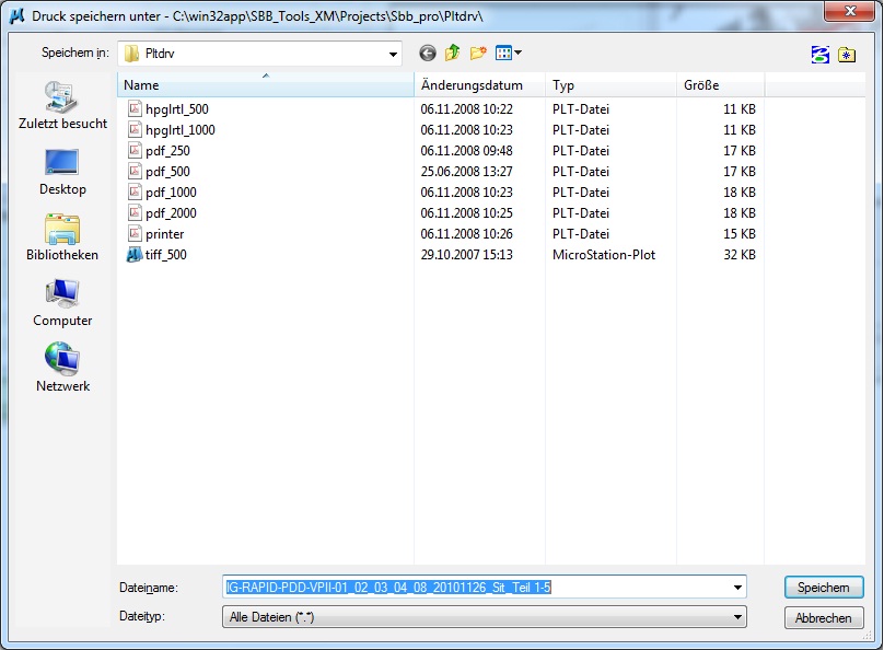

Ich habe es versucht. Es nimmt meinen Standart-Drucker (ist allerdings das Kopiergerä dies kann ich aber umstellen)
Jedoch macht es mir nachdem ich die ganze Einstellung gemacht habe das Fenster auf, um ein Tiff zu speichern.
(siehe Anhang)

Was mich etwas stutzig macht ist -HP Designjet 4000ps HPGL/RTL- siehe Anhang, dies entspricht meines Erachtens Post Script, möglicherweise ist eine Umstellung am Drucker nötig oder der Druckertreiber printer.plt wurde entsprechend konfiguriert. Ich lade aus einer XM den Standard Druckertreiber auch hoch zum testen möglicherweise haben wir damit erfolg.

Im Anhang siehst Du den Unterschied links meine Orig. plt und rechts deine plt

Voila... darum hat es mir immer ein Tiff erstellt.
