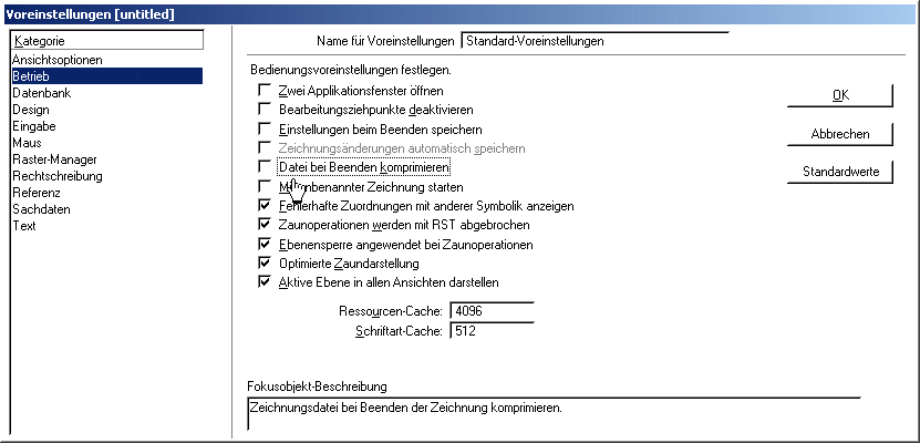

mein Problem bei MS 8.5 unter Windows XP SP3:
Ich öffne eine Zeichnung um sie anzuschauen speichere sie nicht und gehe wieder raus
und siehe da das Datum der Datei hat sich auf das heutige geändert.
Unter Windows 2000 besteht dieses Problem nicht.
Und auch V8i unter Windows XP hat dieses Problem nicht.
Da wir mit den Aufsatzprogrammen an MS 8.5 gebunden sind wäre
es toll, wenn jemand eine Idee hätte.
Gruß Joachim

Probier mal die Einstellungen die ich hochgeladen habe -> Automatisches Speichern deaktivieren, und -> Datei bei Beenden Komprimieren - deaktivieren, ein Test bei mir war OK
PS. Funktz. nur soweit ich feststellen konnte mit v8 Dateien

Hallo Franz, Hallo Schorsch,
Danke für die Antwort.
Der Tipp die Konfigurationsvariable für "Zeichnungsänderungen autom. speichern" auf Null zu setzen (MS_DGNAUTOSAVE = 0)
und den Haken bei "Datei bei Beenden komprimieren" herauszunehmen
hat leider nicht funktioniert.(wahrscheinlich einspezielles Problem von XP in Kombination mi Servicepack 3 )
Der Tipp gleich beim öffnen den Haken bei "schreibgeschützt" zu setzen,das ist das einzige, was funktioniert.
Man kann sich darauf einstellen. Wir haben allerdings standartmäßig eingestellt, dass man die Startoptionen gar nicht zu sehen bekommt.
Der Arbeitsablauf ist so, dass man beim Suchen sich mehrere Dateien anschaut und dann die gefundene bearbeiten möchte.
Wenn es möglich wäre den Schreibschutz von vornherein standardmäßig zu setzen und im Bearbeitungsfall aus Microsation heraus zu ändern, dann wäre mir geholfen.

sollte der Haken bei "Einstellungen beim Beenden speichern" noch sitzen, so könnte auch das das Problem sein.

Original erstellt von Dook:
Filedesign: NEIN - es liegt definitiv NICHT  daran.
wie oben beschrieben hilft IMHOIn my humble oppinion (Meiner Meinung nach) nur das Öffnen "schreibgeschützt".
