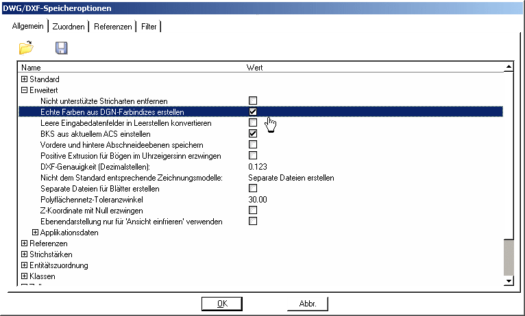

Hallo Leute,
ich habe eine Microstation Zeichnung mit Wandansichten. Die Farben von den Ansichten sind natürlich Microstation farben.
Wenn ich jetzt meine Datei mit den ganzen Farben als DWG Format abspeichern möchte, werden die Farben nicht übernommen und es wird auch eine ganz neue Farbtabelle hinterlegt.
Kann ich die Farben nicht aus der Microstaton Datei mitübernehmen? Sodass die Farbtabelle die selbe ist in der DWG wie auch in der DGN?
Ich hoffe ihr könnt mir helfen.

Anbei ein Auszug aus der Hilfe bzw. siehe Anhang wo ich die zu markierende Zeile optisch hervorgehoben habe -> MicroStation ermöglicht die Verwendung beliebiger, benutzerdefinierter Farbtabellen, während in AutoCAD nur eine fest definierte Tabelle unterstützt wird. Wenn eine Farbe aus einer MicroStation-Tabelle in AutoCAD gespeichert wird, kann entweder die ähnlichste Farbe in der AutoCAD-Tabelle oder eine "echte Farbe" verwendet werden. Wenn diese Einstellung aktiviert ist und in der AutoCAD-Tabelle keine genaue Entsprechung existiert, wird eine "echte" Farbe (RGB) verwendet -> Solltest Du im DGN mit Ebenensymbolik arbeiten dann akriviere auch unter "DWG/DXF-Speicheroptionen -> Standard -> Korrekturen der Ebenensymbolik" an
Ich hoffe eine Hilfe für dein Problem.
