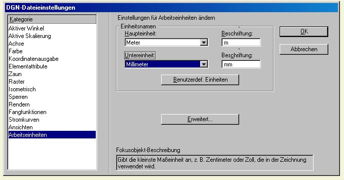

ich bearbeite regelmäßig dxf-Dateien, die mit dem Programm "Surfer" erstellt wurden. Augenscheinlich habe ich in diesen Dateien auch die richtigen xyz-Koordinaten in Meter.
Ziehe ich nun eine solche dxf-Datei auf mein V8i-Icon öffnet sich die Datei einwandfrei. Allerdings stehen die Arbeitseinheiten auf Inch. Welche Datei nutzt die MS als Seed-Datei, wenn eine dxf-Datei so geöffnet wird. Alles was ich an Seed-Dateien gefunden habe, habe ich schon erfolglos umgestellt. Das ständige umfummeln und skalieren nervt einfach.
BTWBy the way (So nebenbei bemerkt): Nehme ich eine 'richtige' leere Datei und importiere die dxf-Datei stimmt die Skalierung auch nicht.
Wer von euch hat da eine Lösung für mich? Ich habe Unities zu verteilen.

erstelle dir eine EIGENE SEED. Und zwar öffne eine vorhandene Seed-Datei. Und speicher sie dir ab. Un dann : Einstellungen - Zeichnungsdatei - Arbeitseinheiten und da , die gewünschte Einheit wählen. Anschließend erneut speicher!

Hallo Danny,
das ist eigentlich das, was ich unter BTWBy the way (So nebenbei bemerkt) meinte. Habe ich schon getestet. Irgendwie nutzt die MS eine andere Datei, wenn ich eine dxf-Datei doppelklicke. Dahinter sollte sich auch eine Seed verstecken. Die kann ich aber nicht finden.

Ich taste mich mal ran, auf die Gefahr hin dass wir aneinander vorbeireden
... unter KONFIGURATION -  SEED-DATEIEN kann man einstellen, welche Datei geöffnet wird.
Hier die eigene Seed-Datein selekten...

Hallo Danny,
das war schon richtig vorbereitet von mir. Wir haben also nicht aneinander vorbei geredet. Genau darin lag ja meine Verzweiflung.
Ich habe jetzt über das 'normale' Fenster "Datei öffnen" die dxf-Datei ausgewählt. Dabei erscheint dann noch ein Feld "Optionen". Da konnte ich noch weitere Einstellungen vornehmen, insbesondere die Einheiten auf Meter umstellen. Damit klappt es dann. Muss man auch erst mal finden.
