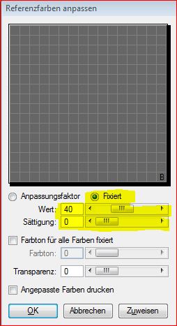

den Level-Manager (Ebenen-Manager) öffnen und links im Baum die Referenzdatei(en) markieren und dann alle Level (Ebenen) markieren und die Farbe auf einen Grauwert ändern. Diese Farbe gilt nur in der aktuellen DGN.
Oder die Liste der Referenzen öffnen, die entsprechende(n) Datei(en) markieren und unter Settings -> Adjust Colors... mit "Fixed",  "Saturation" auf 0 und verstellen von "Value" einen Grauwert einstellen. Wenn diese Farbe auch geplottet werden soll, noch "Print Adjusted Colors" setzen.

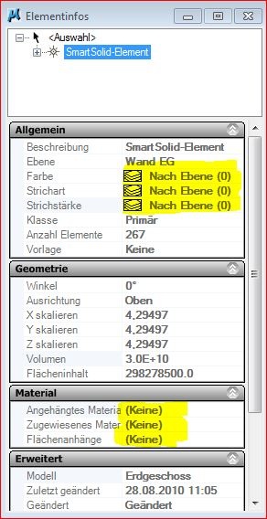

aus eigener Erfahrung möchte ich zu diesem Thema etwas anmerken.
Ändere ich die Farbe der Referenzdatei im Ebenenmanager, funktioniert dies bei mir nur, wenn die Attribute auf der Ebene zugeordnet wurden und kein Material einzelnen Flächen zugeordnet sind.
Siehe Bild Elementinfos.
Wenn ich die Farbe der Referenzdatei unter „Referenzen – Einstellungen – Farben anpassen …“ einstelle, ist es gleichgültig, wie die Attribute zugeordnet sind, jedoch darf kein Material einzelnen Flächen zugeordnet sein.
Siehe Bild Referenzfarben anpassen.

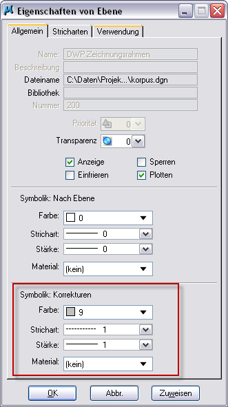

Einige Anmerkungen dazu.
1. Die Ebenendarstellung einer Referenz in anderer Farbe ging schon, als AutoCad noch nicht mal das Wort XRef für seine externen Referenzen definiert hatte. AutoCad ist das am weitesten verbreitete System, aber vieles gibt es bei Bentley schon deutlich länger als dort (3D, integrierte Visualisierung, grafische Benutzeroberfläche ...). Im Gegensatz zu einigen AutoCad-Nachbauten hat die MicroStation eine ziemlich traditionsreiche Geschichte.
2. Der eigentlich geplante Weg die Referenzebenen anders darzustellen (und auch über alle V8 Versionen funktionierend) ist nicht der, die Ebenenfarbe umzustellen, sondern deren Überschreibung (Symbolik: Überschreibung bzw. Symbolik Korrekturen - je nach Version). Also Ebenenmanager, die zu ändernden Ebenen (ggf. alle) auswählen und im Kontextmenü auf Eigenschaften gehen. Im sich öffnenden Dialog ist das dann der untere Bereich. (siehe Anhang) Mit ein wenig Glück hat derjenige, der die Referenz liefert hier schon für seine eigenen Pläne passende Einstellungen vorgenommen, dann bleibt einem selbst das erspart.
Die Ebenenkorrekturen müssen jetzt nur noch in den Ansichtsattributen eingeschaltet werden (siehe Anhang 2) und damit habe ich alle Möglichkeiten damit herum zu spielen. Die Materialzuweisung bleibt davon ebenso wenig betroffen, wie die schnelle Umschaltung.
