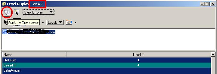

Hallo Leute,
habe ein Frage.
Ich habe das Ansichtsfenster 1 und 2 auf. Im Ansichtsfenster 2 sind Objekte zusehen die nicht sichtbar im Ansichtsfenster 1 sind. Aber wenn ich im Ansichtsfenster 2 die Objekte anklicke dann sehe ich die Objekte auch wieder im Ansichtsfenster 1.
Wie kann ich die Fenster einstellen das auf beiden das gleiche zusehen ist??
Danke im voraus.
Mfg
P.Kribbe

Original erstellt von kribbephillipp:
P.Kribbe
Hallo Phillip,
mit der Maske "Level Display" kannst du dieses Verhalten gezielt steuern:
Wenn du das Quell Ansichtsfenster markierst und den Befehl ausführst, gibt es die Möglichkeit die akt.Einstellungen mit "Apply to Open Views" oder "Apply to Selected View" an andere Ansichtsfenster zu übertragen.
Bei Bedarf noch Einstellungen speichern "Save Settings" ausführen, damit es beim nächsten Aufruf so erhalten bleibt.

Guten Morgen!
Vielen Dank für die schnelle Antwort! Hat gleich funktioniert!
Schönen Tag noch.
