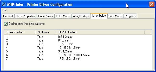

Bei die Stricharten 1 bis 7 kann keine Skalierung der Strichart durchgeführt werden.
Nur in der(den) Plott-Konfigurationsdatei(en) wird das Aussehen der Stricharten 1 bis 7 festgelegt (siehe Beispiel-Datei). Der Maßstab beim Ausdrucken spielt keine Rolle.
MfG Wolfgang
