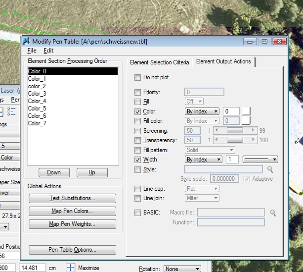

Hallo Gemeinde!
Wir haben kürzlich von V8 auf V8i umgestellt. Außerdem von XP auf Vista. Beim Plotten gibt es dass Problem, dass die Strichstärken nun nicht mehr ausschaltbar sind beim Plotten. Zum anderen stimmen die Einstellungen bzgl. Strichstärken beim Plotten, die in der Pen table festgelegt sind nicht mehr. Scheinbar wird die Pen table garnicht mehr verwendet.
Kann jemand helfen?

Habe mal die Pen-table angehängt. Cad-Daten sind sensible, kann ich nicht anhängen. Brauchst Du sonst noch was?

Die Datei sieht soweit erstmal gut aus, wobei ich die 0.375 für Strichstärke 1 ein wenig zu dick finde.
unter Print/File/Edit Printer Driver Configuration/Weight Maps gehören die Strichstärken auf alle Fälle korrigiert.
Hänge doch mal noch Deine tbl an, aber vermutlich gehen dort die Linienstärken alle auf höhere Werte ?! womit das Ganze ziemlich dick wird

erstellt am: 02. Nov. 2009 08:00    Editieren oder löschen Sie diesen Beitrag!  <-- editieren / zitieren -->   Antwort mit Zitat in Fett Antwort mit kursivem Zitat    Unities abgeben: 1 Unity (wenig hilfreich, aber dennoch)2 Unities3 Unities4 Unities5 Unities6 Unities7 Unities8 Unities9 Unities10 Unities
schweissnew.zip
hier wie besprochen die Pen-table:

Ist so, wie ich mir dachte, die Strichstärken für die verwendeten zugewiesenen Lininenstärken (1,3,5,7) sind allesamt nicht angepasst und viel zu dick (0.375, 0.625, 0.825, 1.125) falls Du die Printer.plt aus der V7 noch hast, können wir die pltcfg entsprechend anpassen, ansonsten musst Du solange nachdrehen, bis es passt.
Evtl auch auf DIN ausweichen, 0.13, 0.18, 0.25, .035, 0.5, mehr als die ersten 5 weiß ich nicht mehr, könnte aber auch sein, das das aus der Zeit der Stiftplotter bei Euch ganz anders eingestellt war.
Einstellung über Datei/'Druckertreiberkonfiguration bearbeiten' im Druckdialog aufrufen und dann die Weigths bzw. Strichstärken entsprechend bearbeiten.
