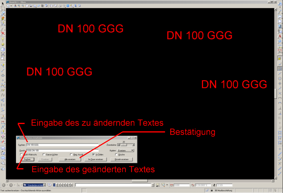

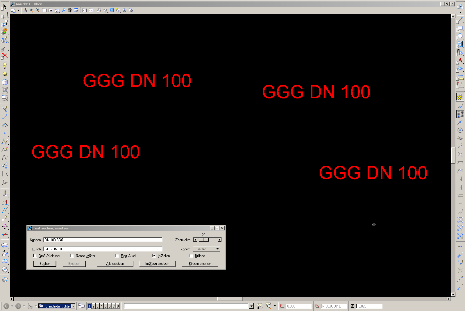

Hallo Caddy,
ich habe Dir zwei Screenshots vorbereitet aus dem eigentlich ganz gut hervorgeht, wie es mit der Funktion klappt.
Olli

Hallo Olli,
danke für Deine Antwort. Ich habe meine Frage wohl nicht genau genug gestellt. Das Problem ist, dass es nicht immer der selbe Text ist, der durch einen anderen ersetzt werden muss. Beispiel: Mal habe ich beispielsweise DN 150 GGG das zu GGG DN 150 werden soll. Mal ist es DN 200 GGG das zu GGG DN 200 werden muss usw.. Ich suche also nach einer Wildcard, die dafür sorgt, dass ich diese ganzen Fälle in einem Rutsch erledigen kann.

Hallo Claudius,
ich würde das in 2 Zügen machen:
1. Suchen nach: "(Leerzeichen)GGG" -> ersetzen durch: (nix)
2. Suchen nach: "DN" -> ersetzen durch "GGG(Leerzeichen)"

Halt, da fehlt noch was:
2. Suchen nach: "DN" -> ersetzen durch "GGG DN"

Hallo Zeichensklavin
Prinzipiell nicht schlecht, aber 3 Anmerkungen
1. suche nach 'DN :d:d:d GGG' und ersetzen mit 'GGG ' im Modus prepend (davorstellen)
2. danach erst Suche nach ' GGG' (oder ' GGG$' um das Zeilende sicherzustellen, würde auch für 1. reichen) und ersetzen mit nichts (im ersetzen Modus), sonst wird das mit dem DN ersetzen schwierig, wenn verschiedene Materialien da sind (GGG, PVC etc.)
