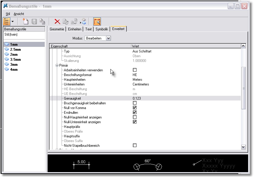

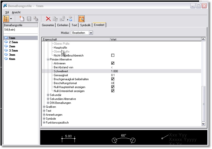

Hallo zusammen
Ich habe jetztlange herumexperimentiert aber irgendwie komme ich nicht weiter.
sin wäre es die bemaasung so einzustellen das Meter mit komma stellen kommen. wen nur centimeter dann ohne null vorhanden und die milimeter hoch gestellt. ok alles funktioniert ausser das vor dem centimeter eine null kommt. Könnt ihr helfen ?
an den zwei bilder sind meine einstellungen
gruss aus dem wasser sardine

Hallo Sardine,
ich habe zwar keine XM, aber bei mir ist der Haken bei "Null vor Komma" raus. Dann müsste es klappen.
Gruß Alexandra

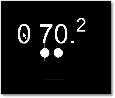

leider geht das nicht die null erschein trotzdem das sieht dan so aus wie das bild.

so habe es nun gefunden
ich trottel hatte null in der haupt einheit eingestellt gehabt
