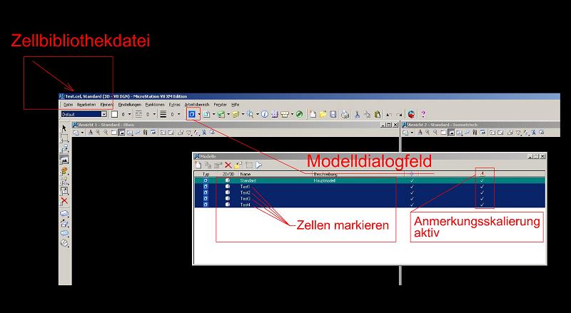

Hallo HeCader,
die Aussage, dass eine Zellbibliothek eine Datei mit mehreren zugewiesenen Zeichnungsmodellen ist, ist völlig richtig.
Unter der XM Version ist es möglich, diese wie eine CAD-Datei zu behandeln und ist somit zum Bearbeiten zu öffnen.
hier der Pfad der Tugend:
C/ProgramData/Bentley/Workspace/Projekts/Untitled/Cell
Dort werden unter der Werkskonfiguration die Zellbibliotheken gespeichert.
Zur Veranschaulichung habe ich einen Screenshot aus einer Testbibliothek im Anhanhg beigefügt. Ich hoffe, dass es mit dem Bild geklappt hat. Wenn nicht, schicke ich es per mail.
Olli

Hallo Olli,
vielen vielen Dank - da  stand ich wirklich voll auf der Leitung - nicht nur, das die Dialogbox bei mir nicht richtig aufgezogen war, die entsprechende Spalte war noch zusätzlich unterdrückt.
Dabei hattest Du es im 2. Beitrag - " Ist Anmerkungsskalierung " (ganz rechts) aktivieren - schon ganz richtig beschrieben.
Also wie fast immer: Gucken und lesen und nach Möglichkeit auch verstehen.
