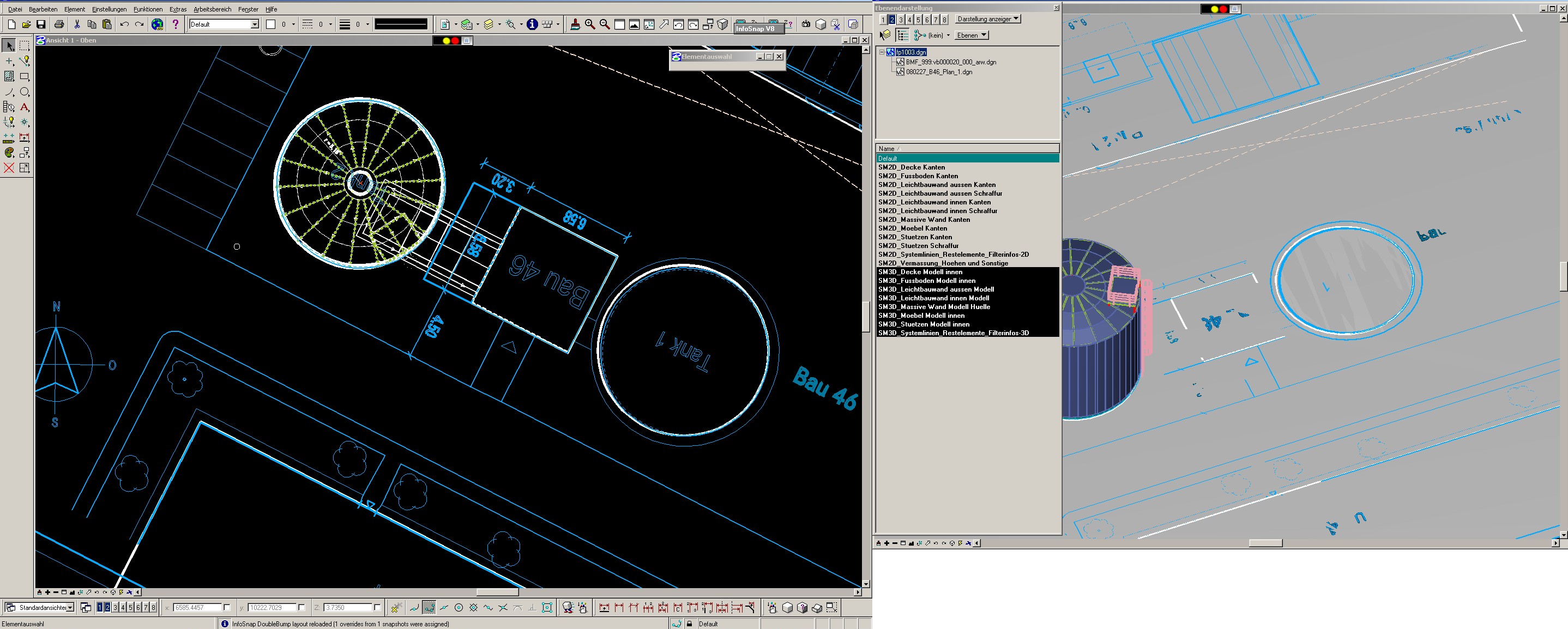

Hallo Forum,
ich habe folgendes Problem:
in Microstation V8 hatte ich es mal geschafft, das Dialogfenster Ebenendarstellung auf meinen 2. Bildschirm zu ziehen und diesen dort in einer Ecke zu fixieren (irgendwie durchs Schubsen mit der Maus). Grund war das Maximieren des Fenster, welches sich dann bis dorthin vergrößerte. Seit einiger Zeit klappt das nicht mehr. Wenn ich das ein Fenster maximiere überlappt mir die Ebenendarstellung die Ansicht und ich muß das Ansichtsfenster manuell verkleinern. Kann mir da jemand weiterhelfen? Hab mal ein Bildschirmfoto angehängt, zum besseren Verständnis.
Danke im voraus.
M. Hofbauer
[Diese Nachricht wurde von Hollenthon am 27. Aug. 2008 editiert.]

So, habe jetzt nochmal ein zweites Bildschirmfoto gemacht, indem die Fixierung des Fensters richtig ist. Soll aber auf die linke Seite!

hallo hollenthon,
arbeitest du mit einem oder mit zwei applikationsfenstern?
um die ebenendarstellung in der mitte zu fixieren müsstest du wahrscheinlich zwei fenster haben.
mfg matthias

hab ma schnell ausprobiert.
wenn du zwei applikationsfenster hast, kannst du das ebenendarstellungsfenster auch am linken rand des rechten fensters also in der mitte der bildschirme fangen.
mfg matthias

Hi und danke für die Antwort. Leider hab ich die Bildschirme genau andersrum und kann die auch nicht umstellen. Hauptfenster möchte ich aber immer gerne vor mir haben. Muß mal weitersuchen.
Gruß M. Hofbauer
