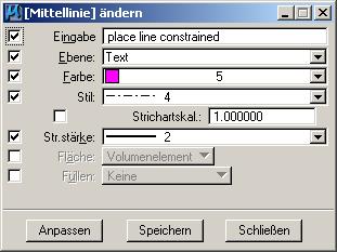

Hallo zusammen:
Ich möchte gern in einer vorhandenen stg-Datei, zu einer Gruppe eine neue lineare Komponente hinzufügen. Dabei bin ich schon soweit vorgedrungen, dass ich die neue Komponente anlege, umbenenne, Ebene vergebe u.s.w. --> aber ich habe noch nicht herausfinden können, wie ich die neue Linie kreieren kann.
Wenn jemand eine Idee oder einen Tip hat-das würde mir weiterhelfen.
Vielen Dank im Voraus.

wenn ich die Anfrage richtig verstanden habe, fehlt lediglich der Tastaturbefehl der linearen Komponente. Ansonsten bitte genauere Problembeschreibung - was wird erwartet und was passiert...?

Hallo HeCader,
erstmal vielen dank für die Antwort.
Zur Frage: Ich benötige den Tastaturbefehl zum erstellen und bearbeiten von Linien. Muss ich in der ersten Zeile bei Eingabe noch etwas beachten?
Vielen Dank im Voraus!

Hallo L.
ich nehme mal an, der Aufruf der Komponente soll alle Symbolik-Einstellungen etc. realisieren und dann den entsprechenden Befehl gleich aufrufen: Wenn dem so ist, so kann außer Syntaxfehlern eigentlich nix schiefgehen.
Sollte es allerdings um das Erstellen von LinienTypdefinitionen gehen, so bist Du im falschen Werkzeug - s.a. Menü Element Strichart ...
