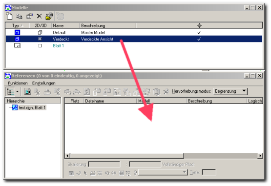

die Frage bezieht sich auf mögliche Vereinfachungen (die ich eigentlich vermisse oder nur nicht finde) bezüglich der bequemen Arbeit mit mehreren Modellen.
1.
Wenn ich ein Blatt erstelle und dabei das Modell referenziere, so muß ich immer die Datei, die ja schon die aktive und geöffnete ist, nochmals extra angeben - ich vermisse also einen direkten Zugriff auf die Modelle der selben Zeichnungsdatei, ohne mich Verzeichnisstrukturen verlaufen zu müssen. Klar, ich habe im MicroStation-Explorer das Menü Datei, aber wozu diese Klicks, wenn ich schon in der Datei bin?

Hi HeCader,
zumindest zu Deinem 1. Problem kann ich Dir eine Lösung nennen:
Wenn Du das Dialogfeld Referenzen und das Dialogfeld Modelle geöffnet hast, kannst Du das Modell, das Du in den Plan referenzieren willst per Drag+Drop in das Referenzenfenster ziehen.
Grüsse, Henning

Hallo Henning,
Drag & Drop:
Genau das ist es - da sitzt man wie blind vor dem Schirm und die Lösung ist denkbar einfach - in der Hilfe steht es außerdem  - ich hab es eben erst jetzt dort gefunden, mit Deiner Hilfe & dem Wissen, das es so funktioniert.
Schon deshalb birgt das Forum gewisse Suchtgefahren.
Vielen Dank.
