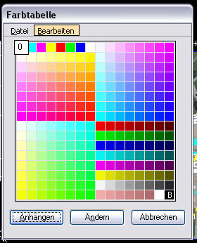

hallo zusammen
ich habe jetzt xm und möchte gerne wie beim v8 das der hintergrund schwarz ist und schwarz weiss ( soweit habe ich das einstellen können ) doch nun kommt weiss leider schwarz muss ich da noch was einstellen ?
gruss aus dem wasser sardine

erstellt am: 21. Mai. 2008 06:58    Editieren oder löschen Sie diesen Beitrag!  <-- editieren / zitieren -->   Antwort mit Zitat in Fett Antwort mit kursivem Zitat    Unities abgeben: 1 Unity (wenig hilfreich, aber dennoch)2 Unities3 Unities4 Unities5 Unities6 Unities7 Unities8 Unities9 Unities10 Unities
ja versuche es mal besser zu erklären
also die grundlage ist das ich mit schwarzem hintergrund zeichne und weiss dann beim drucken schwarz wird.
nun habe ich in der Fartabelle die 0 auf ( 255;255;255 ) gesetzt und B auf ( 0;0;0 soweit sogut funktioniert es mit den farben beim drucken.
aber nun muss ich zwischendurch auch mal was weiss abdecken damit ich den plan mehrmals brauchen kann. Das heisst beim plotten einfach bestimmte level einschalten oder ausschalten.
so habe ich meine fartabele so gestalltet ( siehe bild ) das die ersten sieben die grundfarben sind also auf sieben ist weiss mit den angaben ( 255;255;255 ) dies kommt aber beim drucken jetzt auch schwarz was nicht ideal ist ( bei V8 funktioniert es )
auch wen in der tbl die farbe weiss ( 255;255;255 ) definiert ist kommt es schwarz
muss ich da noch was einstellen ???????

Ich habs immer noch nicht verstanden.
Du willst beim Plotten informationen ausbelnden und deaktivierst eine Ebene, damit diese nicht mit geplottet wird.
Dennoch willst du etwas weiss zeichnen und weiss plotten lassen?
Nun wenn es in der V8 2004 Edition funktioniert, was ist da anders eingestellt? gleiche Farbtabelle? gleiche tbl?
Ansonsten kannst du über die Plotkonventionen sagen, das die Farbe Nummer 7 auch als 255,255,255 gedruckt werden soll. Zumindest entsinne ich mich, das dies so einstellbar ist. Bin grade nicht amn dem Rechner mit der MST-Installation zur Kontrolle.
Wenn es aber bei V( 2004 Edition funktioniert und bei der V8 XM nicht, dann sollte man die beiden Versionen hinsichtlich ihrer Einstellungen vergleichen. Vielleicht fällt der Fehler dann auf.
PS: Die XM ist eine V8 XM und die V8 ist eine V8 2004 Edition

Verwendest du Windows oder Bentley Plottertreiber?
Egal, da sollte aber definiert sein, dass die Farbe weiss doch auch weiss geplottet wird.
mit der Farbtabelle allein funktioniert es nicht. Könnte sein, dass bei XM die Plottertreiber standardmäßig anders sind. Vorallem wenn du mit Windows-Treibern plottest vermute ich das.
Wenn du den Plottertreiber gefunden hast, musst du noch den Farbcode suchen und umschreiben.
