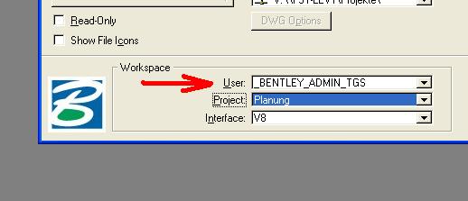

Hallo Sardine,
wenn du deine Einstellungen so verstellt hast, würde ich dir raten deine [USER].*UPF Datei zu Löschen,
und lege deinen [USER].*UPF neue an.
...Mischa
