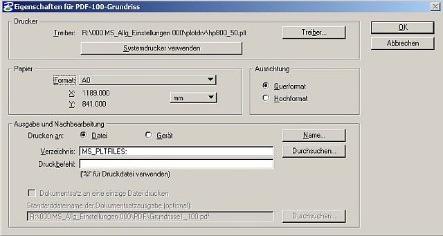

Drucker:

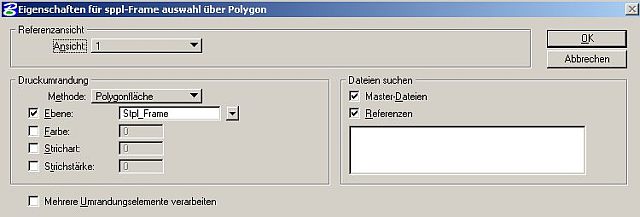

Druckbereich:
Ich lege ein Polygon auf einer neuen Ebene an. Dieses Polygon deckt sich mit dem äußeren Rand des Blattrahmens (hier A0). Diese Polygon dient mir als Referenz für die Druckumrandung. Da der Plotrahmen bei uns meistens durch eine Referenz hinzugefügt wird, soll der Stapeldruck auch innerhalb Referenzen suchen.

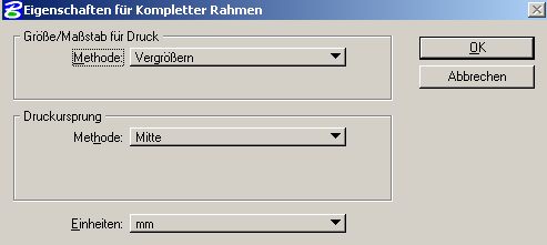

Layout:
Hier bestimme ich die Druckattribute, wie Strichstärken aktiviert, Ausfüllung eingeschaltet..etc
Anschliessend füge ich die Pläne der *.job Datei hinzu, sortiere ggf. und das wars
Ist das maßstäblich? JA!
Die Plottrahmen sind bei uns maßstabsbezogen, d.h. bei einem Maßstab von 1:50 hat ein A0 die Abmessungen: lxb = 59.450m x 42.050m
59.450/50 = 1.189
42.050/50 = 0.841
Wenn man jetzt einen Zaun exakt entlang der äußeren Kanten legt, dann plotten wählt wird bei einem Din A0 nun automatisch (wenn MS_PLT_ENABLE_PRESERVE_SCALE = 0) auf das Papier vergrößert, in meinem Beispiel 0.05 (= M1:50). Nichts anders macht die Stapeldruckfunktion, als Zaun dient mir hierbei mein Polygon, und die Methode vergrößern wird unter Layout bestimmt.
Ein A0 mit einer Grundrissdarstellung im Maßstab 1:200 wird im Druckmenü 0.2 skaliert.
Eine Maßstabsangabe ist also mit meinem Beispiel nicht notwendig, d.h. egal welche Pläne ich audrucke (Details, Grundriss ...etc), alles könnte mit einer Routine abgearbeitet werden. Die einzige Unterscheidung bei mir sind Grundrisse, die in mehreren Maßstäben (1:50, 1:200) gedruckt werden. Hierbei muß ich die Strichstärken unterschiedlich festlegen, weshalb ich mir für den Stapeldruck mehrer "Drucker" (*.plt) angelegt habe.
