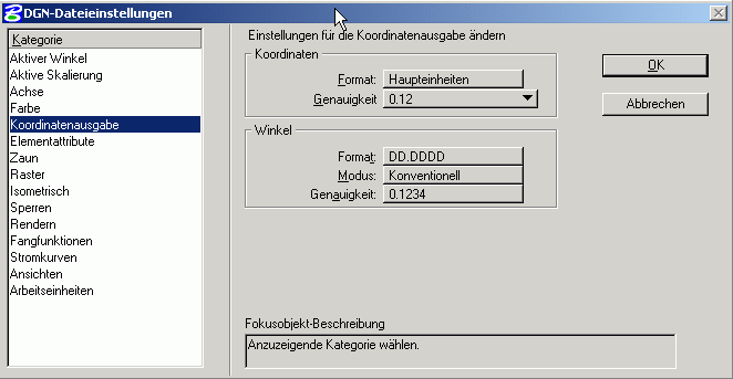

habe ein kleines Genauigkeitsproblem, unzwar wird der Winkel im Accudraw nur in ganzen Zahlen angezeigt. Wie bekomme ich eine genauere Einstellung hin?

Hallo Seb,
Du kannst das unter
"Einstellungen -> Zeichnungsdatei -> Koordinatenausgabe -> Winkel -> Genauigkeit" einstellen.
Floh
