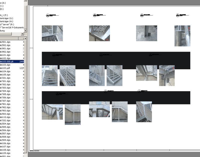

ich habe einen DIN-A0 Plan der Bilder (Fotos) enthält und möchte mit einem Bentley-Treiber eine HPGL2-Datei erstellen.
Wie auf dem Bild zu erkennen ist, entstehen schööööne dicke schwarze Streifen.      Dieses trifft auch für alle anderen Pläne zu, die Bilder enhalten.
Plot als PDF-Datei mittels der PDF.plt klappt wunderbar.
Hat jemand eine Lösung parat....
Hintergrund: Plotdateien an Druckfirma übergeben (HPGL2)...
Ich gebe zwar nun für diese Pläne PDf's ab, ist aber trotzdem interessant das auch über HPGL2 zu lösen (Autocad hat damit keine Probleme)

Moin zusammen,
für alle die es auch interessieren sollte...
...im Handbuch "Allgemeine Einführung" Seite 2-9 steht's...
Bentley-Drucketreiber: "hpglrtl.plt" unterstützt OLE-Objekte (Rasterausgabe)
A0-Größe mußte zus. in der Datei angepasst werden da zu klein.
Druckqualität der Bilder sowie Rest (Linien, Kreise, Texte ...usw.) gut, keine schwarzen Balken oder Striche vorh.!
