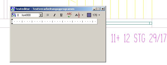

Tag zusammen, ich habe folgendes Problem, das bei mir jetzt zum ersten Mal aufgetreten ist: Ich kann nicht mehr mit dem Texteditor arbeiten, anstelle des schwarzen Eingabefeldes erscheint ein leeres, graues Fenster (siehe Anhang). Dies bezieht sich auf Text bearbeiten und neuen Text erstellen. Hat jemand schon mal dieses Problem gehabt? Rechner ist vor 3 Wochen frisch installiert worden (Windows 2000 SP4 + alle Updates). Im Verdacht steht evtl. die Office 2000-Installation, die mir letztens unter Microstation -> Texteditor irgendwas konfigurieren wollte (habe ich abgebrochen, seitdem kommt das Fenster nicht wieder). Vielen Dank für Eure Hilfe im voraus. Grüße M. Hofbauer

Du hast nicht den Internet Explorer 5.5 oder höher installiert...
(siehe Systemvoraussetzungen v8)

Danke, werde ich gleich morgen nachholen. Heute hat eine Wiederherstellung der Datensicherung vom System geholfen. Dann hat Office wieder was konfiguriert, und siehe da: es klappt. Was Office da allerdings zu konfigurieren hat, wenn ich in Microstation Text editieren möchte, geht mir nicht in den Kopf.

Ganz einfach, der Editor den MicroStation benutzt steht als dhtmled.ocx unter c:\Programme\Gemeinsame Dateien\Microsoft Shared\Triedit\. Diese Komponente wird scheinbar von mehreren Programmen benutzt, wobei sich scheinbar einige wenig daran stören, diese einfach mal zu ersetzen, was dann zu unliebsamen Überraschungen in der MS führt, denn diese geht davon aus das das Teil in Ordnung ist. Habe ich in meiner Hotline derzeit öfter, im Zweifelsfall die beiden Dateien (s.o. + triedit.dll) von anderem PC mit gleichen Betriebssystem holen.
