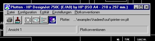

ich habe das Problem, dass ich im MS-J nur einen Drucker habe, und auch auf keinen anderen wechseln kann. (Siehe Bild)
Und gleich noch eine Frage habe ich: Kann ich aus MS heraus gleich mehrere Zeichnungen drucken, also auch eine Art Stapel-Druck?

zur Frage 1: MS hat eigene Plottertreiber, Dateiendung .plt. Diese können separat zu den Druckern eingestellt werden. Zur Druckerwahl der unter Windows installierten Drucker kommst du mit dem dritten Icon von links (siehe dein Bild). Im Plottertreiber lässt sich unter anderem einstellen, wie Dick Strichstärken tatsächlich geplottet werden, welche Farben usw.
zur Frage 2:
Es gibt unter Datei die Funktion Stapeldruck. Hier lassen sich mehrere Dateien mit gleichen Optionen einstellen (Es müssen aber gleiche Maßstäbe sein, gleiche Ebenen für Blattrahmen...) Ist etwas kompliziert zu erklären. Vielleicht gibts da Hinweise in der Hilfe-Funktion.

Doch Stapeldruck gibt es.
Arbeitbereich Anpassen
Da auf Menueleiste auf der linken Seite runtescrollen bis Stabeldruck.
Auf der Rechten Seite in etwa an die gleiche Stelle scrollen.
Links Stapeld... markieren und auf kopieren klicken.
Danach Speichern. Dann müßte es klappen.

Der dritte Knopf von links ist erst einmal nur für die Seiteneinstellungen. Dass man dort einen Drucker auswählen kann, funktioniert bei den Standardtreibern IMOIn my opinion = Meiner Meinung nach nur mit dem printer.plt, da dieser die Windows-Systemdrucker ansteuert. Der verwendete printer-sw.plt sollte ein modifizierter printer.plt sein, vermutlich steht das -sw für schwarz-weiss-Druck  (lässt sich durch Setzen von num_pens=1 in der Treiberdatei erzwingen, sonst wird je nach Drucker farbig gedruckt oder farbige Linien in mehr oder weniger gut sichtbaren Grautönen).
