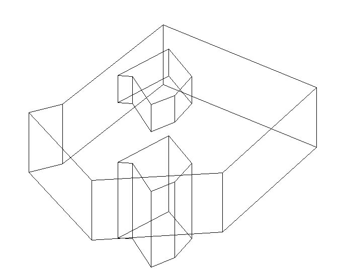

Problem mit Volumenelementen:
Bei dem Befehl Volumenelement schneiden, schneidet Microstation das Profil nicht aus sonder hängt es an (siehe Bild), außerdem kommt sobald man eine Fläche eines Volumenelents bearbeiten will (Volumenelement ändern) die Fehlermeldung "Volumenelement kann nich tgeändert werden) Keine Ahnung wo das dran liegt selbst bei einem primitiven Würfel lässt sich nichts ändern.
Kennt jemand das Problem oder vielleicht nen Tipp was ich falsch machen könnte. Habe die Volumenelemte auch schon in verschiedenen Arten plaziert (als Platte oder auch extrudiert)????!!!
Gruß Alex

Man kann in einem Dialogfeld ausschalten ob das Original beibehalten wird.

Danke, aber das war nicht gemeint! Der Befehl solte doch eigentlich ein "Loch" in mein Volumenelement schneiden und nicht was dran hängen siehe Bild! Also für mich sieht es so aus als ob Microstation die Grenzen des Volumenelements falsch interpretiert, denn die Befehle Vereinigen und Volumendifferenz funktionieren exakt falschrum!

An sich funktioniert das. Stelle sicher, daß der dargestellte Volumenkörper nicht aus Flächen besteht.
Vergiss nicht in dem Optionsfenster alles richtig einzustellen.
