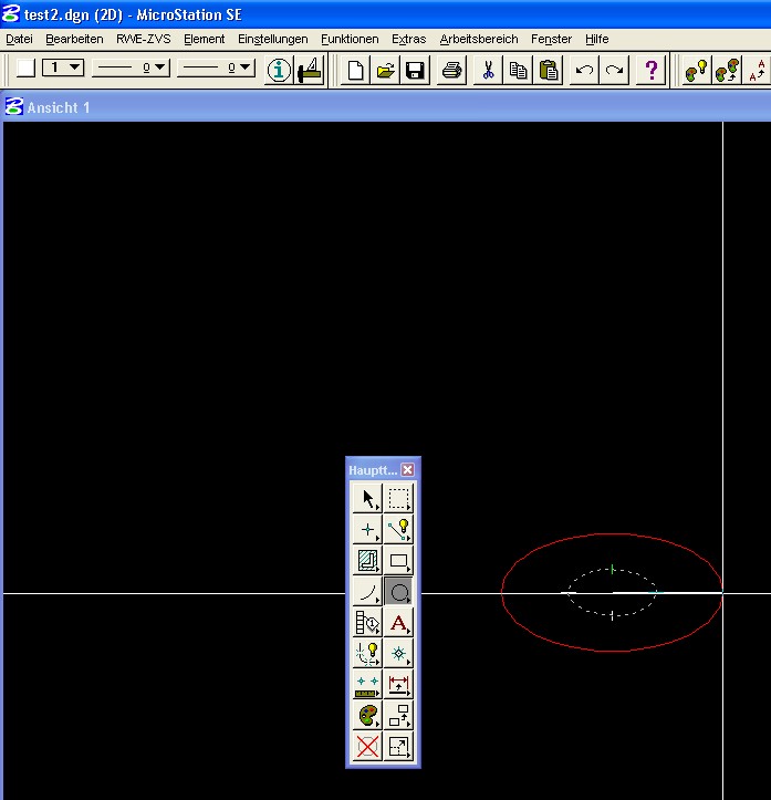

Hallöchen,
wir haben noch einige alte Daten in der Version SE erstellt. Nun haben wir unsere Rechner umgestellt auf Windows XP, haben die alte SE-Version wieder in ihren alten Pfad kopiert. Es läuft auch fast alles. Wenn man jedoch genau hinschaut, fällt auf, dass die Datei verzerrt dargestellt wird. Die Höhe und Breite stehen nicht mehr im Verhältnis 1:1. Öffnen wir dagegen die gleiche Datei schreibgeschützt in der V8-Version ist alles OK. Ich habe als Dateianhang mal einen Bildschirmausdruck gemacht, der sagt mehr aus, als alles was ich hier schreibe.
Dies ist KEIN Scherz um die Fachleute zu veräppeln!!!
Schönes Wochenende wünscht die CAD MAus

Hallo CAD Maus,
es gab früher mal eine Variable mit dem Namen MS_ASPECTRATIO (oder so ähnlich), mit der man das Verhältnis der horizontalen und vertikalen Bildpunkte einstellen konnte. Weil es hier keine SE mehr gibt, kann ich nicht nachschauen, wie das genau heisst, aber vielleicht hilft der Hinweis ja schon weiter.

Hallo CAD MAUS,
Bildschirm Seitenverhältnis
Seitenverhältnis:
Auf den meisten Systemen ermittelt MicroStation das Seitenverhältnis des Monitors automatisch. Bei manchen Konfigurationen (darunter einige Konfigurationen mit zwei Bildschirmen unter Windows) liefert der Graphiktreiber falsche Informationen über die Bildschirmgröße. Elemente werden dann in horizontaler oder vertikaler Richtung gestreckt dargestellt. Mit der Konfigurationsvariablen MS_ASPECTRATIO von MicroStation können Sie das richtige Seitenverhältnis angeben, das in diesen Situationen verwendet werden soll. Diese Variable sollte auf das Verhältnis der Breite zur Höhe des Darstellungsbereichs gesetzt werden.
Beispiel:
System A: Der Bildschirm ist 200 mm breit und 150 mm hoch.
Das Seitenverhältnis beträgt 200/150 = 1,33. Setzen Sie also MS_ASPECTRATIO=1.33.
System B: Ein System mit zwei Bildschirmen, wobei jeder Bildschirm die Grösse des Bildschirms von System A aufweist und die Monitore nebeneinander angeordnet sind. Die Breite des Darstellungsbereichs beträgt 400 mm. Dies ergibt ein Seitenverhältnis von 400/150 = 2,67. Setzen Sie also MS_ASPECTRATIO=2.67.
WICHTIGE ANMERKUNGEN: Wenn die Darstellung nicht verzerrt ist, muss diese Konfigurationsvariable nicht gesetzt werden.
Lesen hierzu auch die Datei README.TXT von MicroStation
Gruß A112

Hallo ihr fleissigen Helfer,
vielen Dank für die Tipps mit der Variablen. Es hat funktioniert und alles sieht wieder aus wie früher.
Schööööön!
