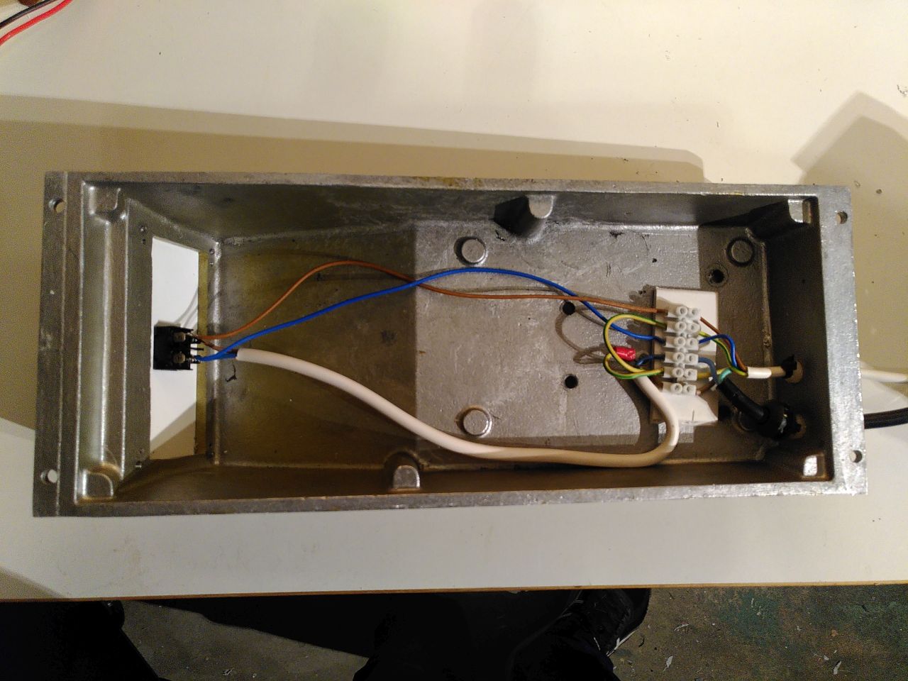

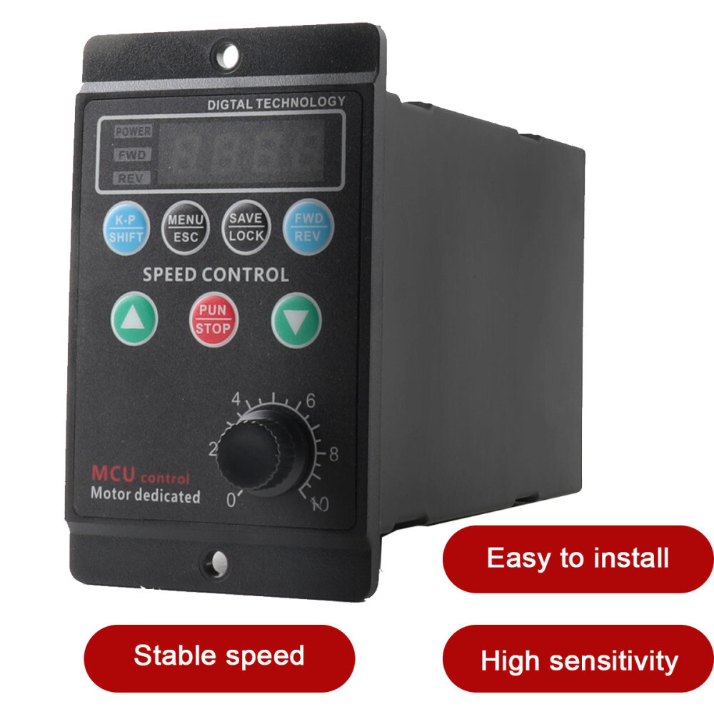

Die Maschine hat einen 3-Phasen, 380 Watt Motor. Da ich keinen "Drehstrom" zur Verfügung habe, hab ich mir einen Frequenzumrichter (gebraucht via ebay) und noch eine Sicherung (neu via ebay) mit Kasten (neu beim Baumarkt meines Vertrauens) besorgt.

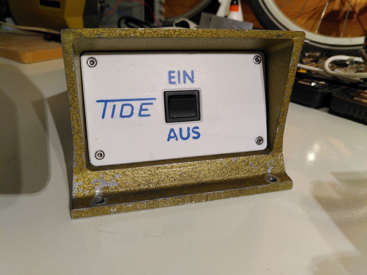

Die KI hat behauptet, dass man den Frequenzumrichter nicht mehr schalten sollte. Könnte dem Frequenzumrichter schaden. Das bedeutete aber, dass ich die Verdrahtung am vorhandenen Schalter ändern muss.

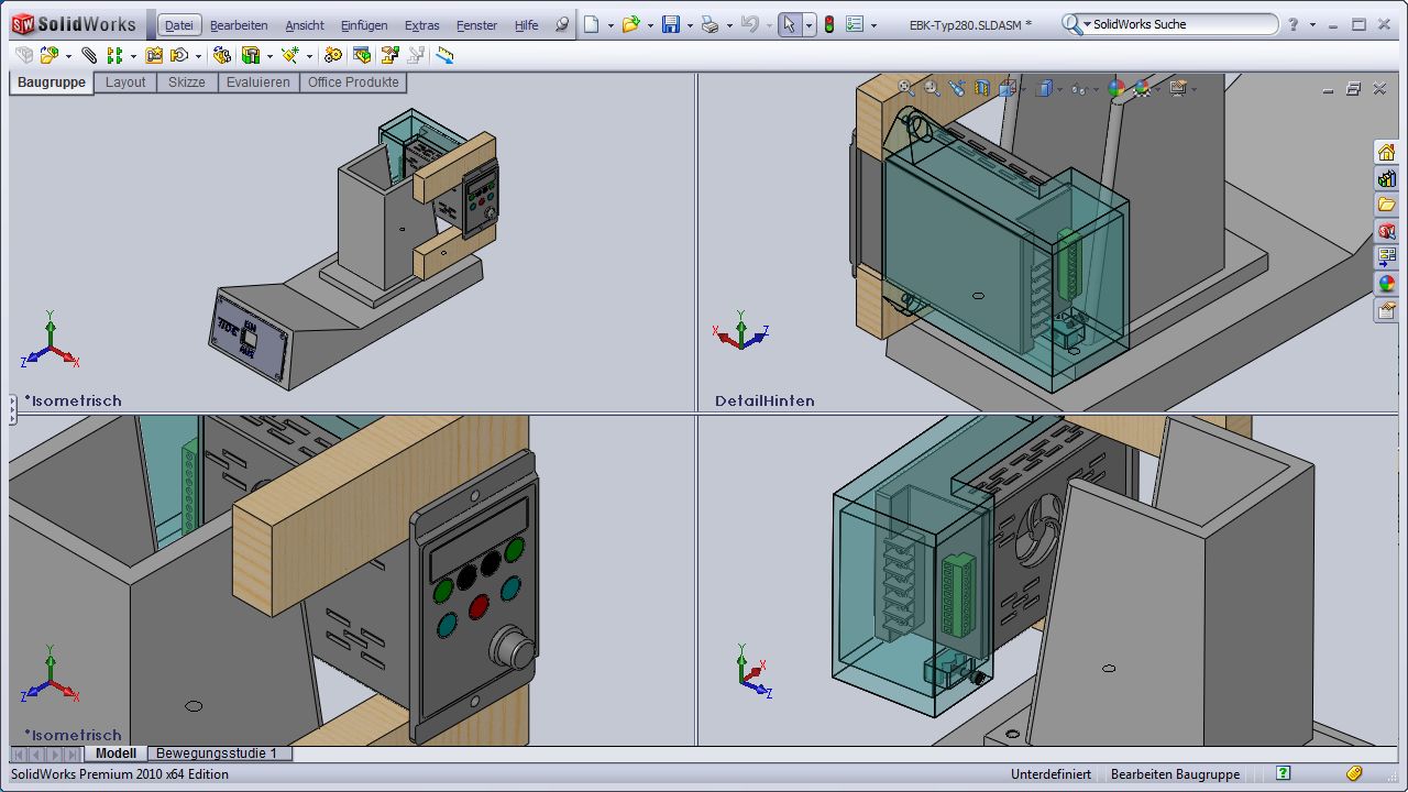

Beim demontieren des vorhandenen Schalters hat sich die vorhandene (aufgeklebte) Frontplattenfolie als sehr spröde erwiesen. Die Bröckchen ließen sich auch nur schwer entfernen. Leider war die Stahlplatte darunter auch nicht sehr schön befestigt. Schräge Bohrungen und dann Gewinde in den Maschinenfuß "reingemurkst" - sah schlimm aus. Ich habe dann eine neue Frontplatte modelliert und mit dem 3D-Drucker gedruckt.
Die Verdrahtung im Maschinenfuß mit Zugentlastung. Maschine, Frequenzumrichter und "Sicherungskasten" schön auf einem Holzbrett montiert, verdrahtet und angeschlossen. Schalter umgelegt und nach einem dumpfen Knall im dunklen gestanden

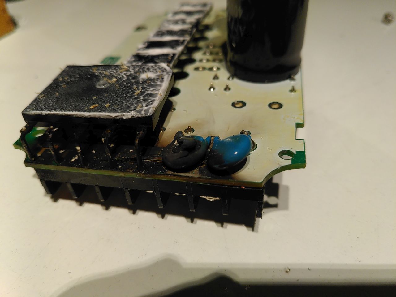

Beide Sicherungen (Hausstrom und vorgeschaltete Sicherung) haben ausgelöst: der Frequenzumrichter hat einen Kurzschluss. Vermutlicher Übeltäter?
Der ebay-Verkäufer hat das Geld sofort ersetzt und ich habe einen neuen Frequenzumrichter gekauft. Der hat aber eine andere Geometrie/Befestigung. Also nochmal modellieren, drucken, montieren und probieren...Nein - natürlich habe ich diesmal alles vorher "verdrahtet" und einen Probelauf gemacht.
Diesmal hat alles "geklappt" und ich freue mich über das Resultat.
