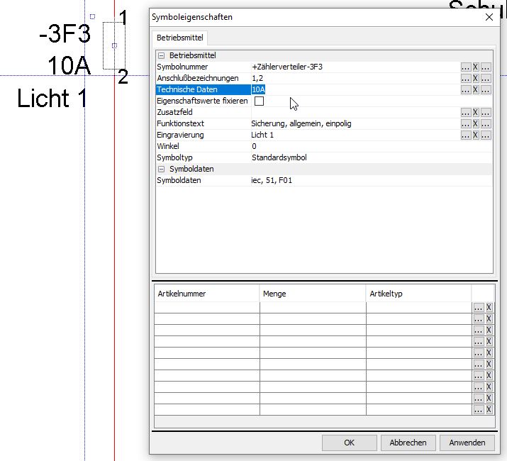

hat das Programm Probleme mit der Aktualisierung oder ist das nur bei meiner Testversion so?
Ich habe eine Sicherung mit 10A (siehe Bild). Jetzt ändere ich die technischen Daten von 10A -> 16A, dies wird übernommen, aber angezeigt am Symbol wird weiterhin 10A  .
Erst wenn ich eine 2.Änderung durchführe z.B. bei Eingravierung Licht 1 -> Licht 2 ändere, dann werden am Symbol die Texte korrekt angezeit.
Beim Sicherungsautomat F04 schaffe ich es überhaupt nicht, dass die Technischen Daten am Symbol angezeigt werden.
Was mache ich falsch?

Hallo HOC, dies muss über das Hauptmenü > eSchematic > Vordefinierte Eigenschaften > Symbolvoreinstellungen > Sichtbare Eigenschaften >
(Hier müssen wir zwei Dinge wissen: 1) Zu welcher Symbolfamilie gehört das Symbol 2) Welche Informationen du auf dem Display anzeigen möchtest)
Also für F04, iec 99, F und für Technische Daten ist die Code &5002.
Im Anhang kannst Du die Screenshots sehen.
