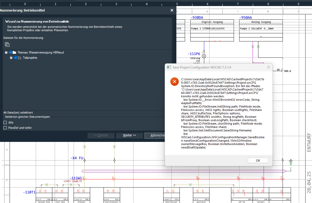

sorry für den halben Roman, aber ...
wir haben im Moment massive Probleme. WSCAD stürzt immer ab (etwa alle 5 - 10 Minuten). Egal welche Technologie bzw. egal welches Fenster geöffnet ist. Ich arbeite mit der AI und Win 11, mein Kollege arbeitet noch mit Rocket und Win 11. Die Probleme haben wir mit beiden Versionen. Seit der Umstellung auf Win 11 im April, lief zunächst alles weitgehend problemlos. Den ein oder anderen Absturz hat es immer gegeben, aber bei weitem nicht so, wie es aktuell ist. Seit einer Woche ist richtig der Wurm drin...
Anfangs war es überwiegend in der CE, mittlerweile ist es egal ob EE oder CE. Aktuell ist es sogar so, dass wir WSCAD starten und erstmal nur im Hintergrund einfach laufen lassen.
Wir klicken in der Software nichts an und nach ca. 5 Minuten stürzt es ab -- ohne Fehlermeldung, ohne Ticket -- Fenster geht einfach zu. In seltenen Fällen bleibt es hängen und wir müssen den Taskmanager benutzen.
BMKs, Symbole, Querverweise werden beim kopieren oder verschieben oft doppelt angezeigt. Die einzige Lösung bisher ist das bilden der Zentraldatenbank. Zunächst wird dann wieder alles normal dargestellt und danach stürzt es dann direkt wieder ab.

Wir haben die empfohlenen Treiber installiert -> keine Verbesserung.
Wir haben WSCAD schon mehrfach neu installiert -> keine Verbesserung.
Grafikkarteneinstellungen -> keine Verbesserung.
Wir haben diverse Firewallregeln eingebaut -> keine Verbesserung.
Seit 4 Tagen ist der Support nicht mehr zu erreichen und meldet sich auch -- trotz Wartungsvertrag -- nicht mehr zurück.

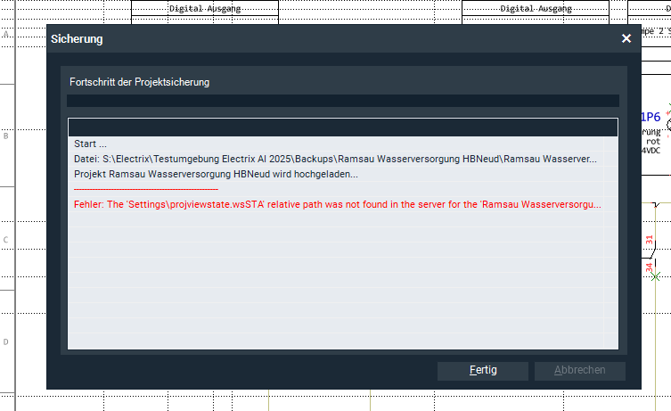

Beim Kopieren von mehreren Bauteilen/Symbolen, werden nur Teile kopiert. Man muss die Bauteile einzeln selektieren und kopieren, dann funktioniert es.
AI:
Will man ein neues Projekt anlegen und kopiert dafür -- im Projekt-Explorer -- ein bestehendes Projekt, wird das Projekt was als "Kopiervorlage" diente, gelöscht !!!
Wird ein Projekt im Windows Explorer kopiert und danach umbenannt, kann es im Projekt-Explorer ganz normal aufgenommen werden und die "Kopiervorlage" bleibt erhalten.

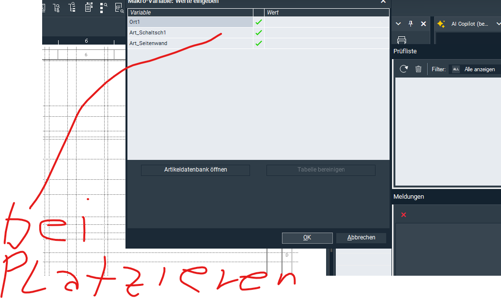

ACHTUNG BEIM ARBEITEN MIT MAKROS / MAKROPROJEKTEN:
es darf KEIN PROJEKT geöffnet sein ,da ansonsten die Änderungen nicht übernommen werden. Bug ist dem Support bekannt lt. heutigem Telefonat.
Behebung im nächsten Hotfix.
