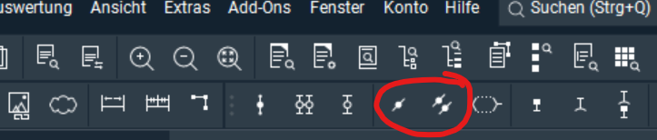

ich schaue mir gerade die DEMO von WSCAD an und habe eine Frage zur Kabeldarstellung.
In Eplan kann ich ja auf einer Seite das Kabel als Hauptfunktion anlegen und auf der Zielseite die Gegenseite des Kabels mit der Nebenfunktion komplett darstellen. Geht das in WSCAD auch? Bisher habe ich da keine Möglichkeit gefunden.

das nennt sich hier Kabelduplikat. Das Symbol rechts neben dem Kabelsymbol oben in der Kommandoleiste.
