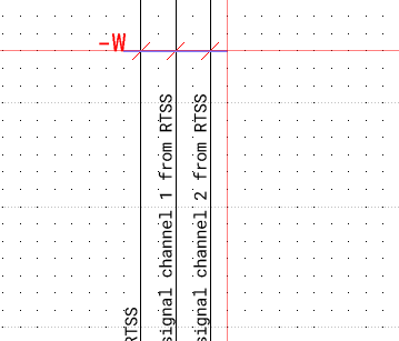

ich arbeite mit WSCAD Elecrix 7.3.0 und habe eine Frage zum Einfügen eines Kabels.
Wenn ich ein Kabel einfüge indem ich es über mehrere Verbindungen ziehe, dann werden immer alle Verbindungen einbezogen, die die Linie kreuzen.
Ist es möglich beim Einfügen Adern auszulassen, weil die nicht zu dem Kabel gehören?
Also wenn ich 5 Verbindungen nebeneinander habe, möchte ich nur Verbindungen 1,2,4 und 5 in das Kabel übernehmen.
Ich hoffe, dass das so verständlich ist.
Vielen Dank.

Hallo, Du kannst ein Kabel aufteilen in mehrere Teile oder löscht einfach die Kabelader(n) aus dem Plan, die nicht auf der richtigen Verbindung liegen. Somit hättest Du wieder diese Adern zur weiteren Verfügung.

Vielen Dank, das mit dem Aufteilen kenne ich.
Ich dachte, man kann vielleicht über eine Tastenkombination beim Ziehen einfach eine Ader auslassen.
