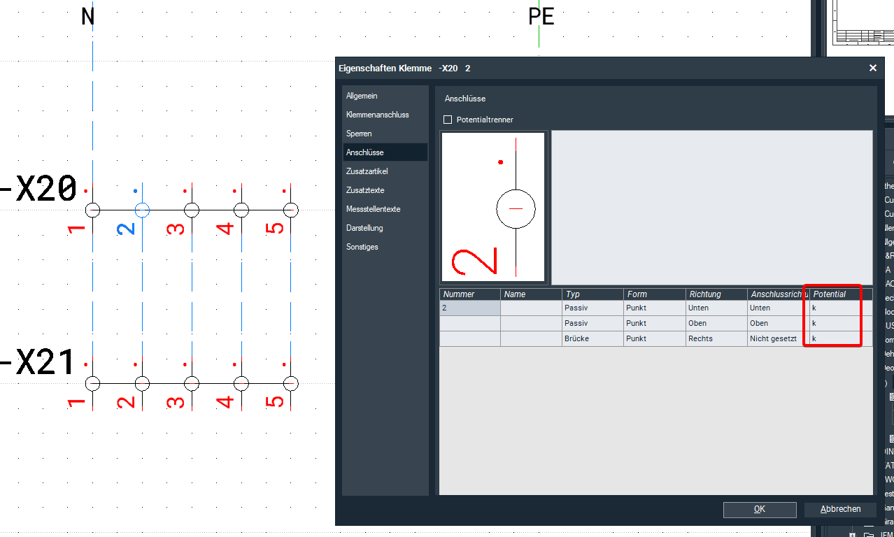

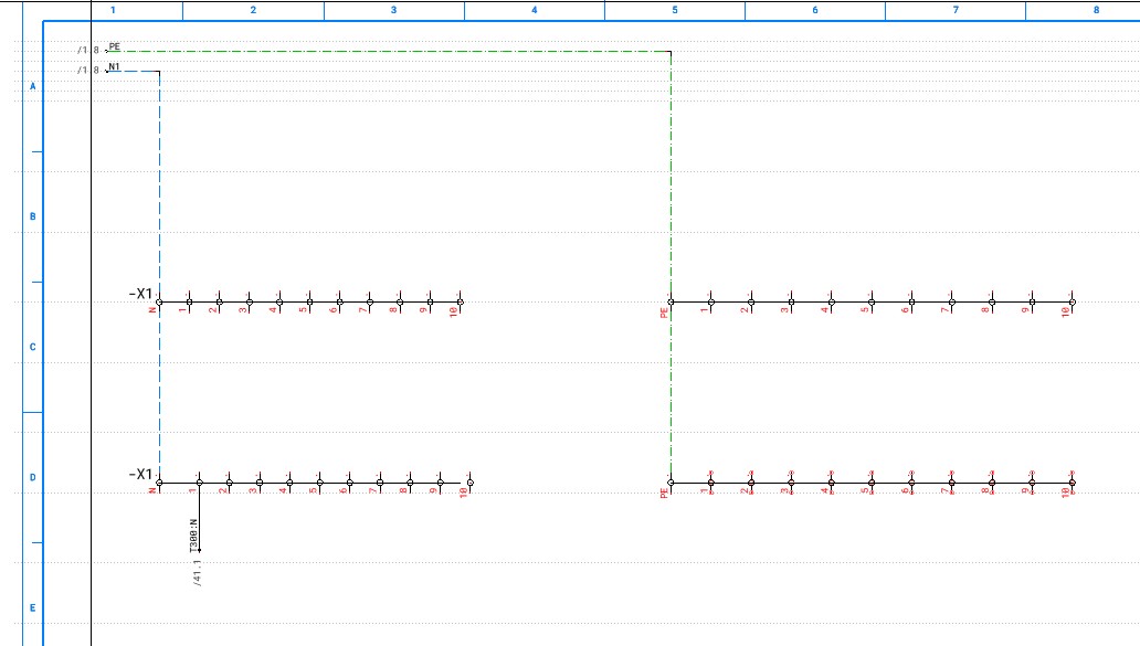

Wahrscheinlich eine Anfängerfrage aber hoffe das Ihr mir helft.
Wie im Bild zu sehen, jede Menge Klemmen.
Wie bekomme ich es hin, das ALLE das N u. PE Potenzial bekommen??
Einfach nur mit einen Linie Verbinden bringt ja nix.
Wenn ich meine Verbindung von Klemme zum Bauteil mache, wird die Linie nur schwarz, möchte aber das es Blau oder Gelb/Grün ist.
Danke für euren Einsatz

ich gehe mal davon aus, dass die Linie, die durch die Klemme gezogen ist, eine Brückenlinie ist...
Damit das Potential weitergeleitet wird, muß in den Eigenschaften der Klemme unter dem Punkt "Anschlüsse" eine Variable im Feld "Potential" hinterlegt sein.
Der Name der Variable kann beliebig gewählt werden.
