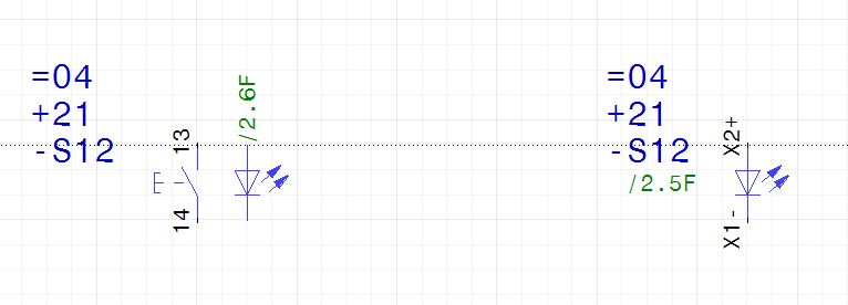

Hallo zusammen, ich arbeite mich gerade in das WSCAD ELEKTRIX ein welches wir in der Firma neu angeschafft haben. Soweit eigentlich alles ganz gut. Bei einem Thema komme ich nicht wirklich weiter, WIe lege ich folgendes an:  Ich habe einen Leuchtwahlschalter (Eaton) mit einen LED Modul Eaton 216560 und einen Kontakt Element 216376 von Eaton, beides soll unter der BMK =04+21-S12 laufen. Kann mir jemand einen Tip geben?

habe kürzlich ein ähnliches Problem. Ich habe es wie folgt gelöst:
- Ich erstellte ein Symbol vom Typ Hauptelement mit Taster und LED
- Im Hauptelement habe ich über Artikel und Zusatzartikel das Material hinterlegt
- Habe dann als 2. Symbol eine LED angelegt vom Typ Nebenelement.
- Querverweise entsprechend platziert
