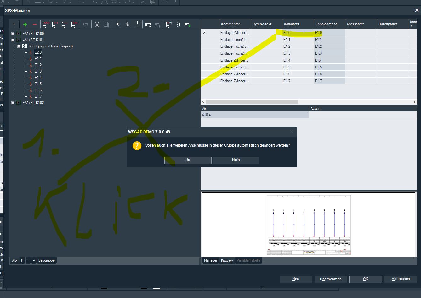

folgendes Problem, wo ich gerade einfach nicht weiterkommen.
Ich möchte über den SPS Manager die Kanaladressen meine Digitalen Ausgänge neu adressieren, damit sie gleich dem SPS Programm sind.
Ich öffne den SPS-Manager gehe zu meiner Ausgangskarte und sage, via rechts klick, Kanäle neu adressieren.
Nichts passiert....
Ich verstehe gerade nicht wo es hängt. Es ist als SPS Nebenelement deklariert. Denke alles schick.
Wenn noch Informationen fehlen, reiche die gerne nach.
Grüße und Danke

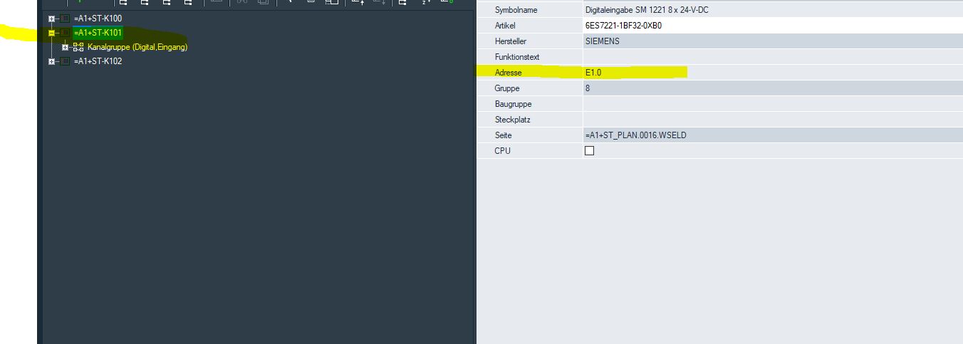

hi, entweder die adresse manuell reinschreiben (geht dann byteweise) oder die Adressierfunktion verwenden
Besten Dank
Christian

Hi und danke,
ich habe immer Versucht die Kanaladresse direkt zu ändern..
Das man den Kanaltext ändert und er dann die Adresse ändert, wollte mir nicht einfallen.
Danke noch mal
