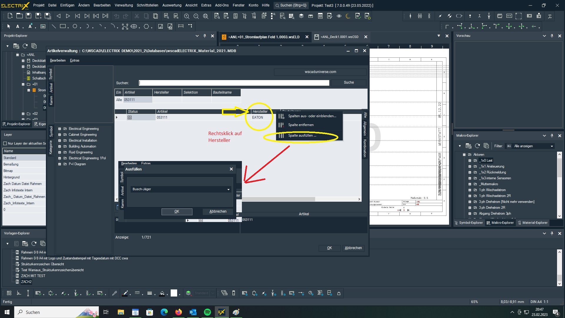

Wir haben in der Artikel Verwaltung über das Kontextmenu "Neuer Eintrag" einen Vorhandenen Artikel als Vorlage für einen ähnlichen benutzt. Nun lässt sich aber weder der Hersteller noch der Lieferant des neuen Artikels wechseln. Man kann, beim "Artikel ändern", alles aus der Herstellerliste auswählen und wird auch Angezeigt aber sobald man auf Ok klickt steht wieder der alte drin.
Momentan behelfen wir uns damit das wir dann am gesetzten Artikel den richtigen Hersteller Eintragen.
Gibt es da einen eleganteren Weg?
MfG Belborras

Hallo Belborras,
schön, dass du dich an der WSCAD Thematik beteiligst. Ich kenne dein Problem und bin gespannt.
Wir haben das gleiche Problem, weil es lt. WSCAD am alter der Artikeldatenbank liegt. Wir haben unsere seit 2015 mitgezogen. Jedoch sollte man bei jedem Versionswechsel der Software, aktuell bei uns 2021 Electrix Update 7, die Datenbank neu aufbauen. Das bedeutet im Artikelmenü in den Einstellungen erstmal eine neue DB und dann die Einträge aus der alten DB übernehmen. so sollte das Problem "theoretisch" behoben sein (lt. Support). Hat bei uns nur leider auch nix geholfen. Ich habe daher einen Workaround verfasst, da bei uns auch keiner Bescheid wusste.
Folgende Lösung:
Du suchst den Artikel der zu ändern ist. Es sollte im besten Fall dann nur einer anzeigt werden. Wenn du mehrere Willst, demensprechend selektieren oder mit * arbeiten.
Dann wählst du oben die Spalte "Hersteller" im Kontextmenü "Spalte ausfüllen" und wählst den Hersteller den du haben willst. Falls ein neuer dann demensprechend mit der Herstellerverwaltung anlegen.
WICHTIG: es werden alle Artikel mit der Spalte ausgefüllt die aktuell angezeigt werden. Ich habe es so schon mal geschafft die DB zu zerstören da ich über zig Artikel den gleichen Hersteller laufen habe lassen.
Übrigens: das Ausfüllen funktioniert mit allen Spalten in der Artikelverwaltung ähnlich.

Danke für den Workaround.
Wir werden es gleich mal ausprobieren.

Hallöchen, das könnte auch auf ein Access Problem hindeuten. Wenn ihr das im Ordner Tools mitgelieferte Analyse Tool bzw die Toolbox ausführt, werden solche Probleme erkannt und können ggf behoben werden.
